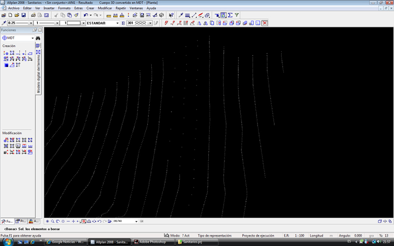

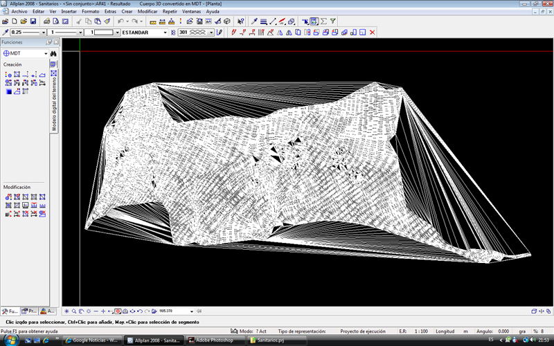

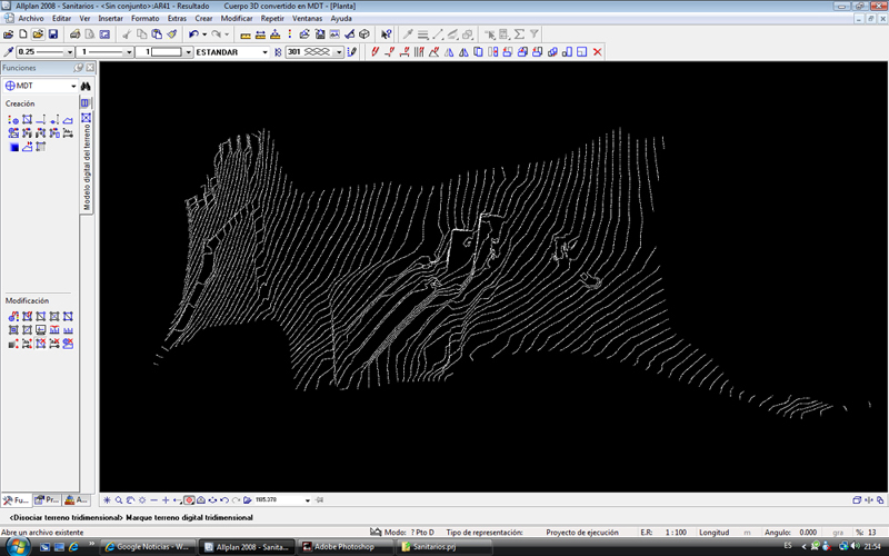

Hola, lo de que son muchos puntos me lo imaginaba, cuando usas las polilineas de las curvas, el principal problema es que te pone un punto en cada trozo de las lineas de la polilinea, yo lo intentaria primero de una forma que imagino que no podras usar porque me dices que te da error de que te pasas de memoria, tambien por otro lado segun el tipo de terreno se podria simplificar, pero suponiendo que son curvas de nivel cada una de su padre, osea que no se parecen en nada, yo dependiendo de lo grande que sea el topografico, haria un MDT con varias de las polilineas, supongamos que tu terreno tienes curvas desde la cota 100 a la 200, pues pillate un MDT con las que van de la 100 a la 125, luego de generar ese MDT disocialo con la orden que existe para disociarlo, con eso consigues que te elimine el MDT pero te dejara los puntos que ha generado para hacerlo, so lo repites con todas las curvas, hasta obtener todos los puntos que conforman el MDT, como seran muchos puntos, elimina parte de ellos, como sabes por donde pasan las curvas y los puntos van a quedar justo por las lineas, pues ve quitando mas o menos dependiendo de la dificultad del terreno, luego vuelves a generar el MDT pero esta vez con los puntos que dejastes. espero haberme explicado bien, el unico problema es decidir que puntos eliminar, dependiendo del terreno podrias hasta eliminar lineas completas de niveles, si estas estan ligeramente paralelas, puesto que la que quites la genera luego poendola a mitad de las que uses para general el MDT.
Respondido : 14/10/2009 9:24 pm
Genaro
(@genaro)

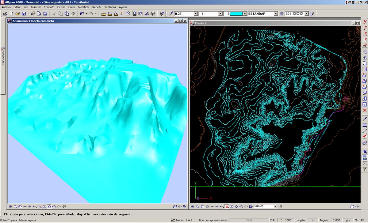

Hola, me has pillado sin nada que hacer y te ha hacho algo que espero te sirva de ayuda.
saludos

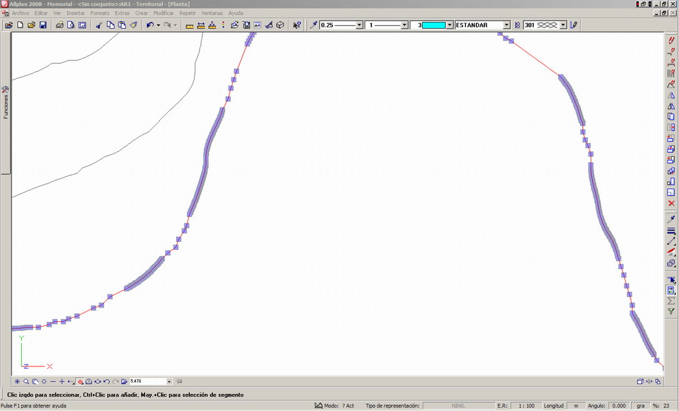

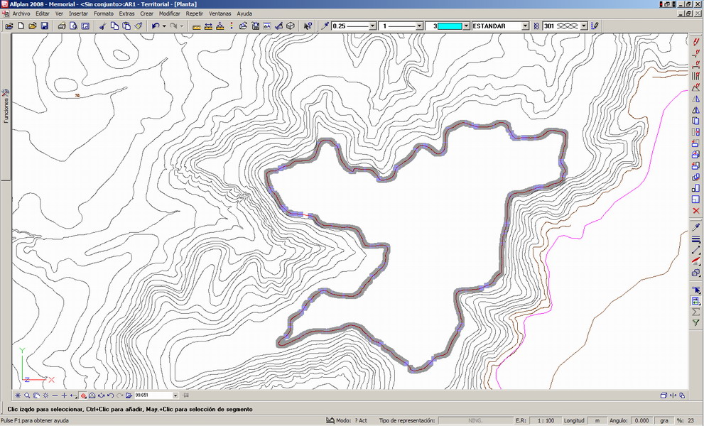

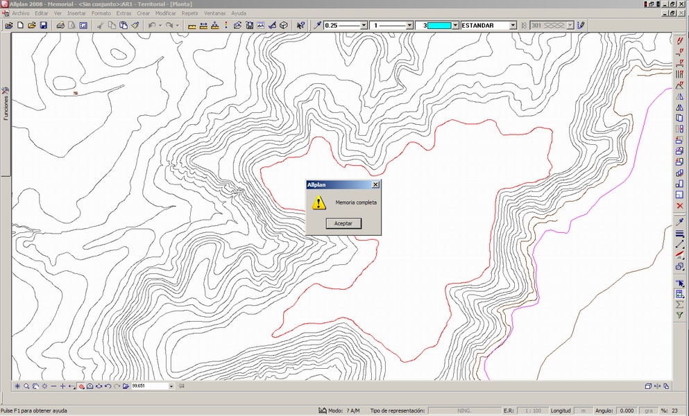

Hola Genaro. Gracias por las respuestas, pero si te he entendido bien creo que mi problema es anterior a generar el MDT, ya que ni tan siquiera puedo transformar las polilíneas 2D en 3D. Te envío unos pantallazos con mis curvas de nivel en 2D generadas por Allplan a partir de un archivo PDF. La curva seleccionada en concreto -que es la de menor longitud- tiene 5601 puntos y cuando quiero transformarla en 3D para definir su altitud, me aparece el citado error de "Memoria completa". De ahí mi pregunta por si se podía "depurar" o simplificar las líneas.
Quizás pueda probar a exportar el archivo de las curvas de nivel en 2D a Autocad y allí definir sus cotas y luego finalmente importarlo y generar el MDT como me explicas, pero preferiría trabajar todo desde Allplan.

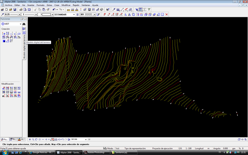

Muchas gracias por las dos respuestas, ambas me han sido de gran utilidad. Finalmente he dibujado los "puntos símbolo" cada 10 m. y he generado la malla tal y como me habéis explicado; y éste es el resultado.
Sin embargo, no logro que aparezcan las cotas de las curvas de nivel al seguir los siguientes pasos: Módulo MDT > Modificar parámetros del terreno > selecciono el MDT y configuro el tipo de leyenda (Altura + Número) y el factor de ajuste (10). ¿Por qué puede ser debido?
