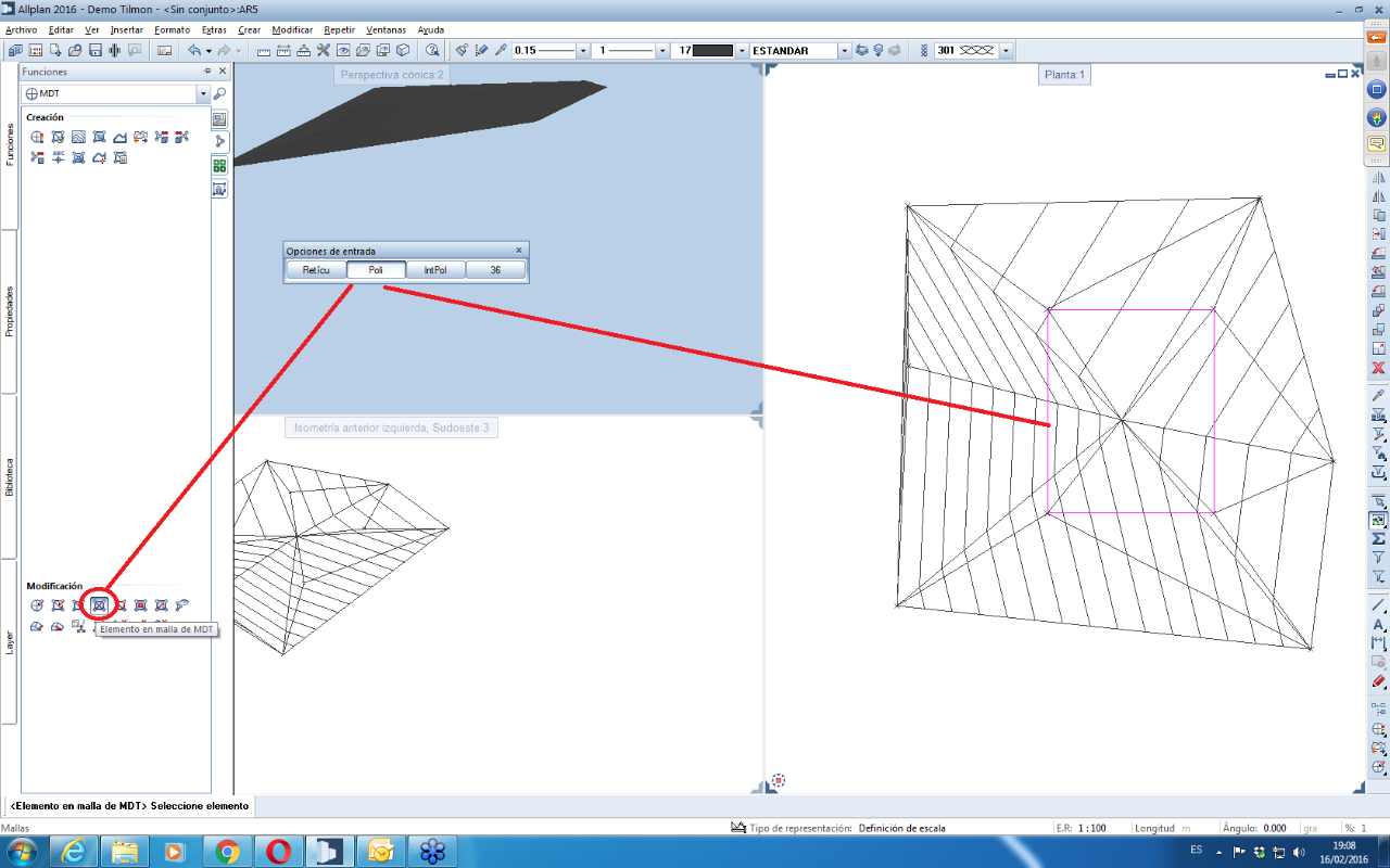

¿Puedrías explicarme el proceso para añadir nuevos puntos de malla, Ricmerz?
Lo he intentado y no lo consigo: En la pestaña Modelo digital del terreno/ punto del terreno. >> He creado varios puntos en la polilinea que quiero que me sivar para delimitar el terreno. A continueación con la función Modificar/ punto de malla/ nuevo. >> Seleciono los puntos y el terreno, y se genera el siguiente mensaje de advertencia: "No existe sección de base de apoyo para el perfil"

Hola Alijo. El proceso es bien sencillo. Te dibujas en 2D los poligonos cuyos vertices se van a incorporar, y luego con la orden "Elemento de malla MDT" activando la opción deseada en la barra flotante (en este caso poligonal) seleccionas el MDT al que se van a incorporar los puntos, y luego el poligono (en rosa en la captura de pantalla adjunta). En la captura ya se han incorporado los puntos, Como ves, no se altera la superficie. Espero que te haya quedado claro.
