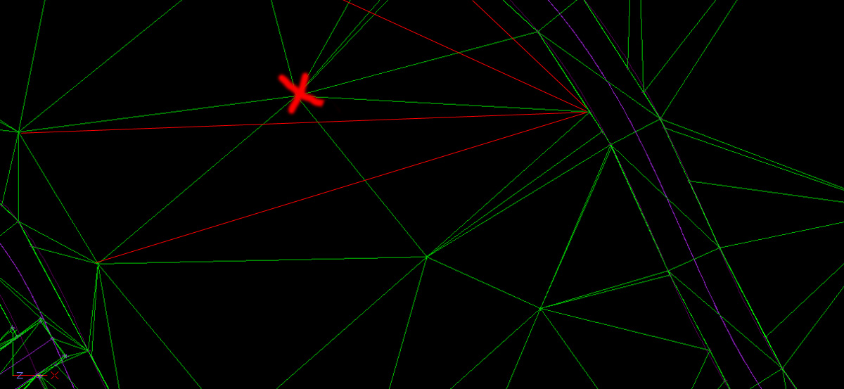

Adjunto una imagen con una explicación gráfica: primero elimino un punto de la malla y luego ésta triangula conforme a la nube de puntos restantes.

Si un punto pertenece a una malla y lo borras de la misma (punto malla->borrar), pues la malla se re-triangula a los que quedan..........................
Si no hay punto con X, Y y Z, no se puede matener una triangulación en la "nada"................
como ves en tu ejemplo, en cuanto lo borras, se re-triangula a las líneas rojas, cambiando pendientes, etc., etc..............
Explica por qué necesitas o qué esperas conseguir quitandolo a ver si me aclaro un poco más.................

"Punto de malla > Borrar", ¡era eso! Ya ves qué tontería. Muchas gracias.
