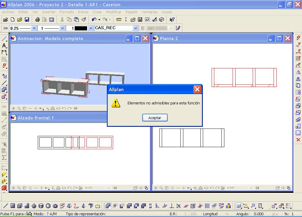

Hola buenas!!!!
Soy nuevo por aqui y pido sisculpas por si este mensage no le toca ir en este sitio.
Mi duda es la siguiente; estoy dibujando un bloque perdido de un forjado reticular y tengo dos solidos por separado. Uno esta hecho por SOLIDO DE TRANSLACION y el otro esta hecho con MURO. Los tengo ya colocados como toca y quiero unirlos con UNIR SOLIDOS y me dice ''Elementos no admisibles para esta funcion'' Como podria unirlo?

Convierte los muros en elementos 3D y seguramente podrás unirlos.

mmmmm que yo sepa, cuando dibujo el muro ya esta en 3D no? Todo lo que ves ahi dibujado esta en 3D

Pero el muro es un ELEMENTO CONSTRUCTIVO, y tienes que convertirlo en solido 3d para que puedas UNIR SOLIDOS

Los muros tienen caracteristicas de muro, asociaciones etc..., lo que te comenta BLACKBEARD es que los combiertas en simples formas 3d y entonces puedes hacer lo que quieras con ellas ya que no estan atadas a nada.
no deverias tener ningun problema en unir 2 solidos asi.

Ok ! muchas gracias! No sabia la diferencia entre solido 3D y elemento cosntructuvo.
Gracias!
