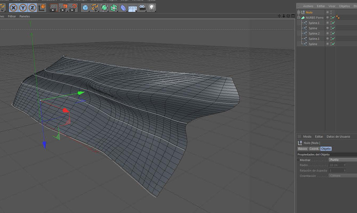

A falta de que algún experto lo diga más certeramente, con modelado de primitivas y modificando los vértices, con modelado punto por punto formando los triangulos del sólido, o si tienes la linea del pie de talud y la linea de la cabeza de talud (ambas en forma de spline), usando una NURBS forro que vaya de una spline a la otra (creo.......) 🙄
Respondido : 08/07/2013 1:34 am
Te dejo una imagen. Además, si le pones una textura del google maps, te quedara 😀

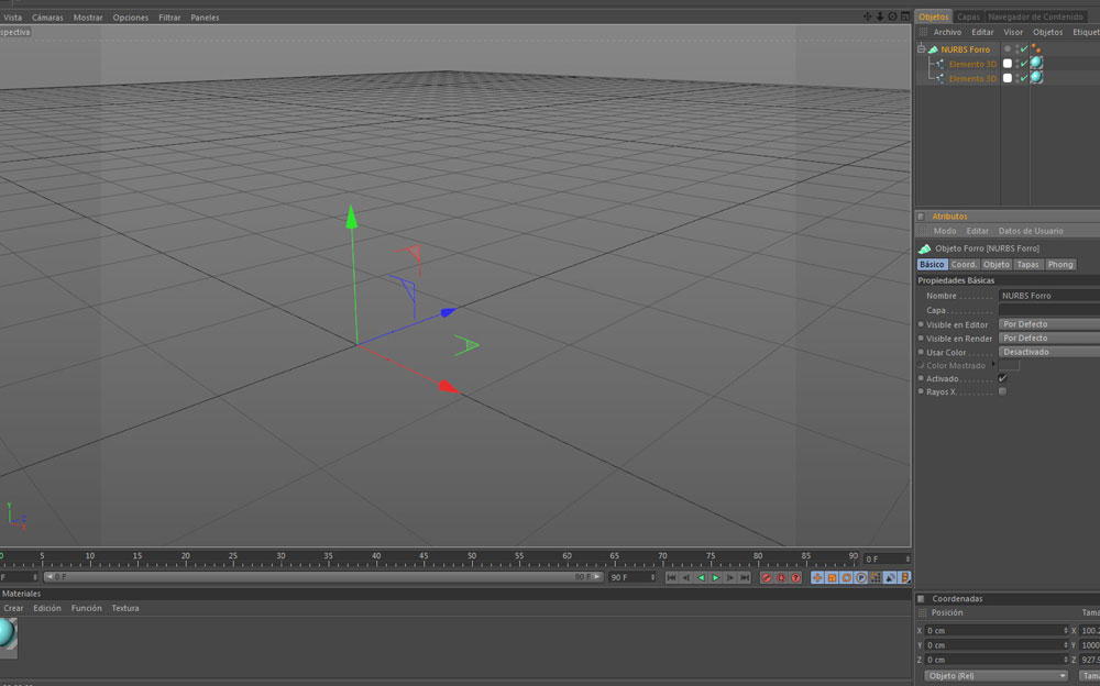

Os mando un pantallazo ... a ver que me pasa ¿?
Uno de 40 ...
Respondido : 29/07/2013 1:39 pm
Guarda ese archivo, comprímelo con zip y ponlo como adjunto de un mensaje para que lo pueda ver. Así a simple vista debería funcionar correctamente, pero está claro que algo no va bien.

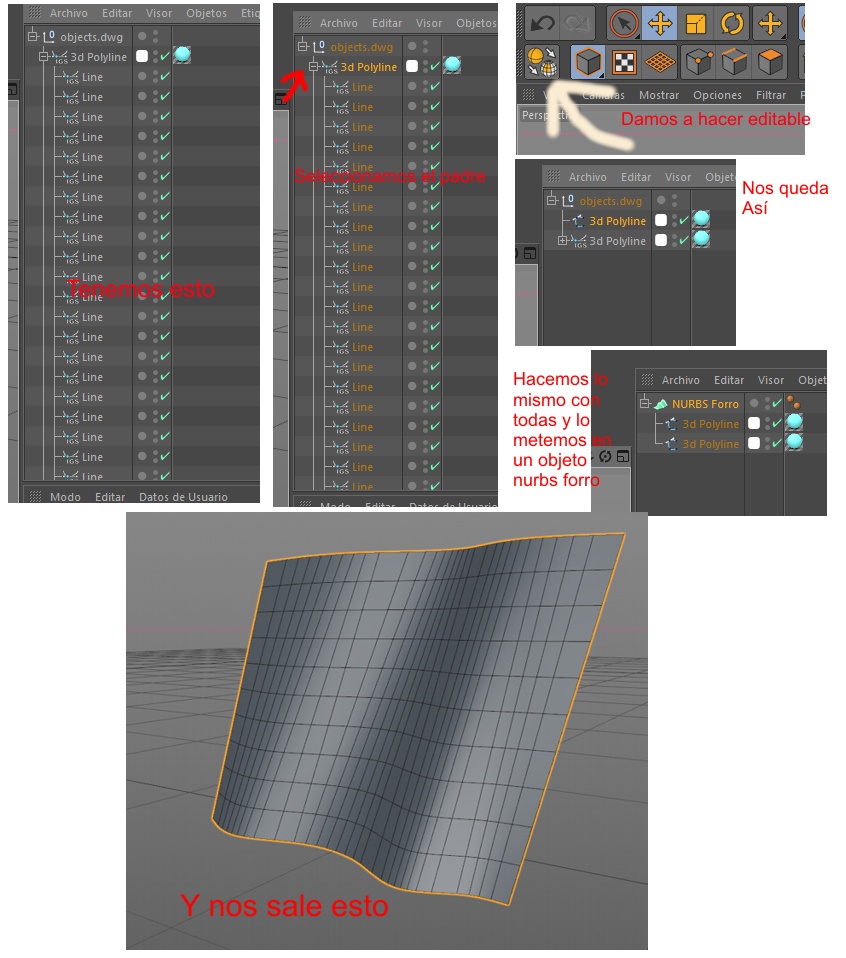

Bueno, pues efectivamente desde Allplan a cinema siempre hay problemas. Al menos con las últimas de cinema. Antes a mi me suena que no había.
Lo recomendable es exportar las lineas a autocad y abrir el archivo dwg en cinema.
Cuando lo abrimos, cada spline estará formada por un montón de pequeñas lineas, de esta forma que os muestro. Pero es fácil si seguís la explicación de la imagen
