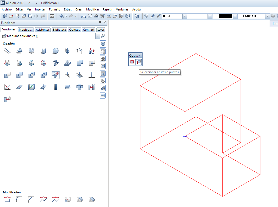

Hola, estoy con la 2016.1.5 y al hacer operaciones con sólidos no me deja usar referencias para separar los sólidos en elementos arquitectónicos ... solo en elementos 3D.
Antes si me dejaba con versiones mas antiguas. Que puede ser?

No estoy seguro de lo que necesitas; si quieres separar sólidos por un plano puedes hacerlo por dos métodos: utilizando una de las caras del sólido o definiendo el plano por tres puntos (adjunto captura).
Si usas la opción de plano por tres puntos o aristas sí puedes utilizar referencias (punto medio...).

No me he explicado bien, lo que quiero hacer es "cortar" elementos 3D pero a la hora de asignar los tres puntos que definen el plano
de corte, al situarme la referencia en punto final o interseccion con algun elemento constructivo como un muro o pilar no da como
valido esa interseccion o el punto vertice de un muro o pilar, solo me deja usar otros elementos 3D como ayuda a la introducción de los
3 puntos ...
