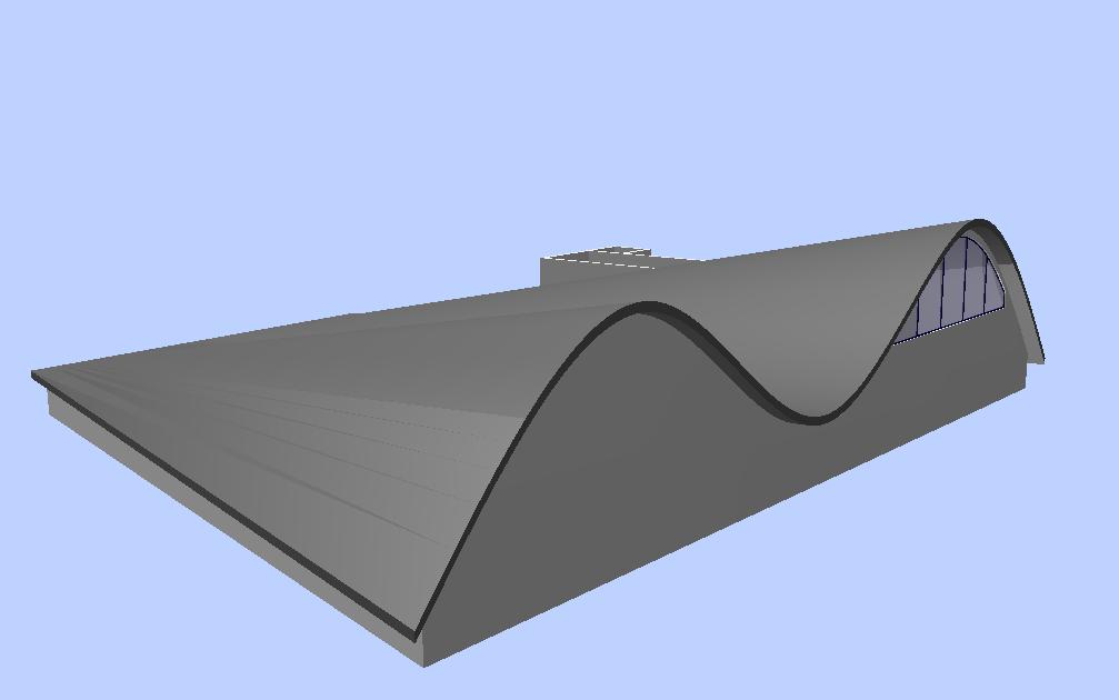

Saludos, Señores.
Tengo una cubierta que es una superficie reglada generada sobre un trapecio en planta y con dos arcos de circunferencia paralelos de diferente radio de curvatura o flecha. Algo parecido a una teja, pero sin ser una seccion de cono (En un cono, los centros de las circunferencias están en la misma recta y las generatrices convergen al vértice)
He generado la superficie con el modelador con la opcion de regladas. Quiero convertirla en plano de proyeccion y no parece reconocer las regladas como sólido. probado a construir la base y las "tapas" como superficies, pero estoy perdido y no se que hacer.
¿Qué me aconsejáis? Trabajo con la version 17

Hola Trasgu:
Después de leer tu post he probado de hacerlo, y me ha salido. Yo tengo la versión 2003, pero no creo que hayan cambiado cosas en el módulo 3D.
Te cuento como lo hice:
  • 1- Trazo los dos arcos de circunferencia en 2D.
    2- "Cierro" los arcos con una línea recta (son los lados paralelos del trapecio).
    3- Desplazo uno de los arcos la distancia que tiene que tener entre ellos.
    4- Transformo los elementos de 2D a 3D (Por un lado el arco mayor con su "cierre", y por otro lado, el arco menor y su "cierre".)
    5- Dibujo dos líneas 3D uniendo los extremos de ambos arcos (son los lados no paralelos del trapecio).
    6- Ahora en superficie reglada: Selecciono las lineas de contorno y las líneas de conexión. (Nota: aquí selecciono primero los arcos-cierres -con función paréntesis, selcciono los dos y confirmo- y luego las lineas de cierre -de la misma manera-)
    7- Ya está el sólido 3D.
    8- Ahora en el módulo Arquitectura General: Voy a Convertir Sólidos 3D en planos constructivos. Lo selecciono y listo.
  • A ver si te ayuda.
    Saludos y suerte.

    Ayer tuve una disputa con un compañero ingeniero, y como no, quería una cubierta de sup reglada, y hacer después unas tonterías mas,....
    Total, que no supe hacérsela bien con Allplan, y el decía que hacia la superficie muy fácil en Autocad.
    Pues señoras y señores, este comando me ha abierto las posibilidades de formas constructiva con planos.
    Muchas gracias Gus, no conocía yo este comando para hacer planos de libre definición. Me has hecho ganar una buena cena, con sus bebidas espirituosas.

    No, no es por los planos de libre definición, es por el comando de convertir sólidos en planos constructivos, con lo cual haces una superficie reglada y que la cubierta sea una spline en una cara, y una linea en otra y hacer la interpolación, y así conviertes ese solido en planos, que es lo chulo.
