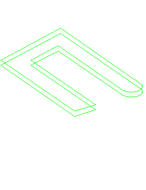

Miren me explico quiero hacer formas solidas y de mas en el ejemplo quiero hacer un forro para un mueble de cocina y genero un 2d lo combierto en 3d y de ai no se como hacer para hacer el solido dejo la imagen para ver si alguna alma piadosa me ayuda como es logico es un ejemplo para poder hacer muchos mas espero me puedan ayudar gracias

Una vez tienes el 2D, hazlo como si fuese un forjado, con la altura que quieras, y despues conviertelo en elemento 3D.
Bueno, no se si responde a tu pregunta.

Pues yo lo que hago para formas medio complejas es una "Superficie Poligonal 3D" con la silueta plana del elemento. Luego en un vertice hago una Línea 3D con la altura que necesito. Ahora un "Sólido de Traslación" y listo. Para elementos más sencillos, uso pilares, forjado e incluso muros. Luego los convierto a elementos 3D para poder editarlos, rotarlos o deformarlos de forma más libremente.

Muchas gracias x hacer abrir mis ojos en que siempre hay mas posibilidades de llegar a un mismo punto
JoseMRV
Algo asi es lo que pensaba muchas gracias
Como mencione este es un caso pero abran muchos mas bien gracias x la ayuda de ambos muy amables
