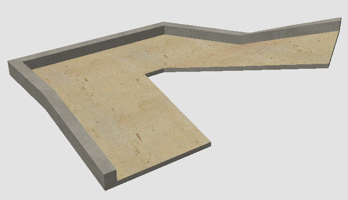

necesito saber como colocar la superf. de suelo a una rampa que he hecho a partir de una escalera.Lo he intentado y no soy capaz

si asi si q soy capaz de hacelo lo malo esq si lo hago de esta manera me deforma la escalera en el 3d se sube para arriba y cambia las cotas visualmente pero en las propiedades de la escalera siguen estando las cotas donde debe de estar y ademas me estrecha la zanca es algo un poco extraño.

No sé si entiendo bien la pregunta.
ecf, ¿te refieres a utilizar la función "superficie de suelo" para aplicarle tanto textura como para sacar la medición correcta de todo el recorrido de la rampa?
Si es así solo tienes que seguir los siguientes pasos:
1 una vez generada la rampa haces una copia de ella y la posicionas al lado.
2 conviertes la rampa copiada a sólidos 3D con la función crear>arquitectura>básica>"convertir elementos constructivos a 3D"
3 borras la línea de recorrido
4 unificas todos los elementos 3D con la función booleanea "unir sólidos"
5 conviertes el sólido en planos constructivos.
6 escoges la función en el módulo de mediciones "sup. de suelo" y asignas los valores que deséas. En el parámetro de "altura" defines que la superficie dependa del plano superior.
7 defines la zona deseada y verás cómo se adapta de forma automática a la rampa.
8 desplazas la superficie definida, incluyendo el plano constructivo, sobre la rampa original.
...y ya está!
Te adjunto una imágen.
Saludos Jaime
Respondido : 27/11/2008 12:33 pm

Muchismas gracias!! lo he conseguido pense q era mas dificil pero tampoco lo es tanto!!Gracias de nuevo.
