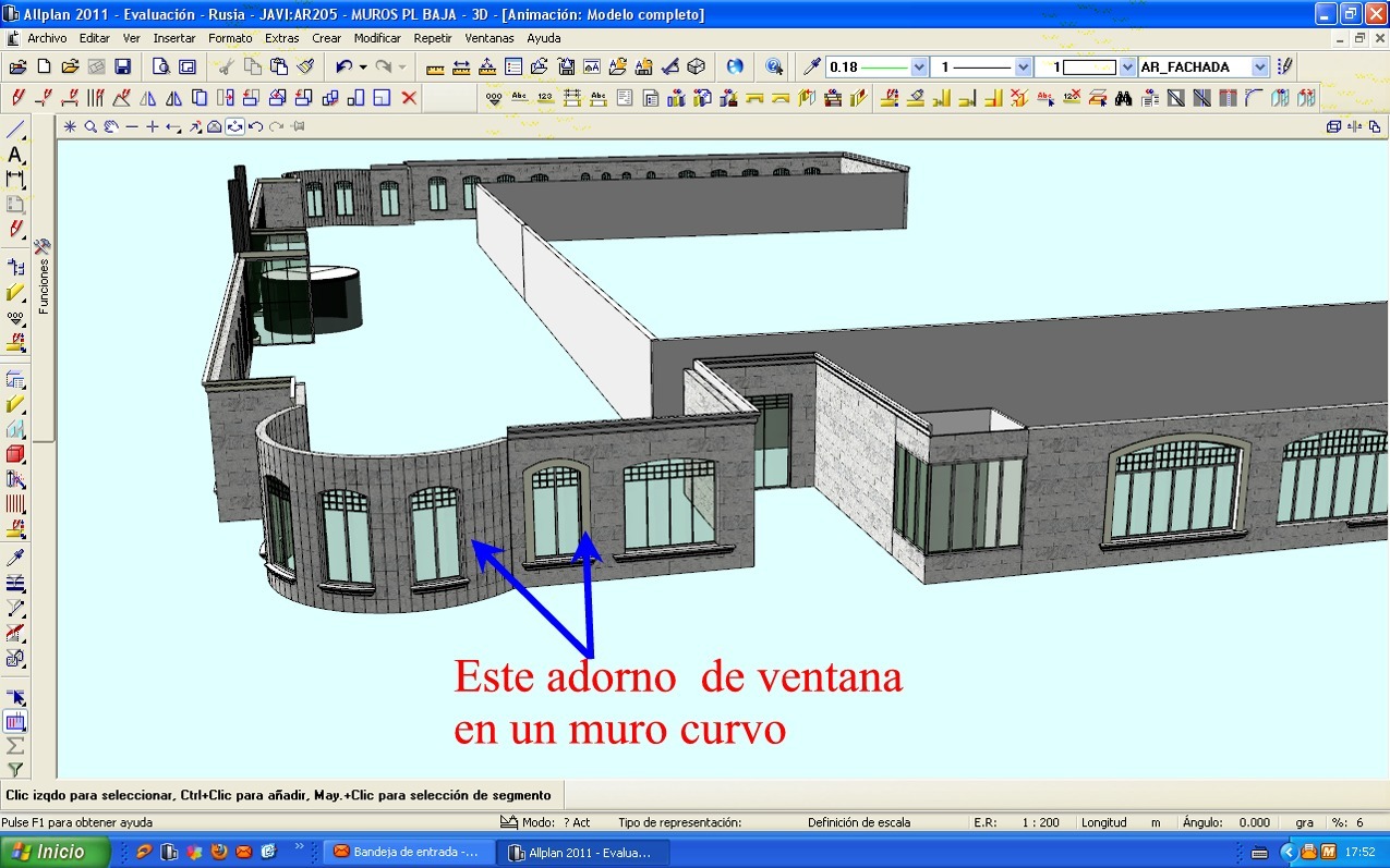

He modelado un adorno para las ventanas con sólidos 3d pero tengo que hacer lo mismo
con unas ventanas en muro curvo ¿Cómo lo tengo que hacer? No tengo ni idea
Lo podría hacer luego en Cinema que me aconsejáis
Gracias Javier Vidania

Hola, en el modelado 3D, creación, icono "intersectar conservando todos los módulos". El mismo adorno que has utilizado para las ventanas planas te sirve para las curvas. El muro curvo lo conviertes en elemento 3d, colocas el adorno (elemento 3d) que sea un poco mas profundo que el muro, le das a icono de "intersectar...", elimina los sólidos sobrantes y te crea ese adorno en forma curva. Espero que me haya explicado bien.

Gracias lo intentare
