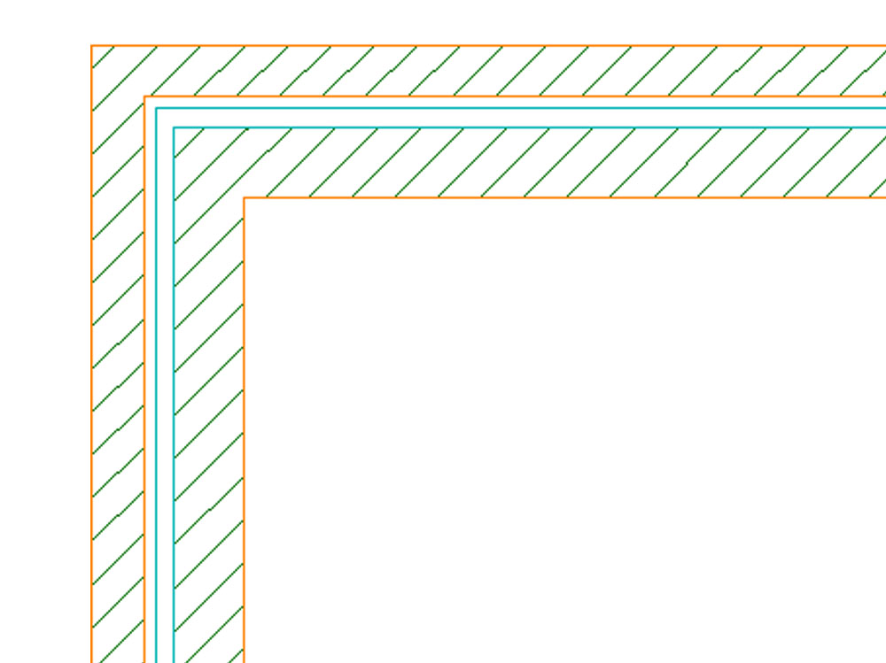

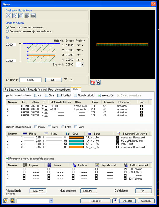

Hola a todos. Veréis, tengo un problemilla a la hora de representar muros en 2d. Resulta que quiero que quiero que las lineas exteriores de dichos muros me las represente a un mayor grosor que las interiores, pero resulta que hay una linea interior que se resiste a cambiar de color y grosor. Os pongo capturas del muro y su configuración.

Lo que sepa no lo puedes cambiar. Allplan dibuja cada hoja con sus colores/lineas en cara exterior y interior, lo que significa que tienes dos lineas, una encima de la otra. Debajo de la que ves bien también hay una linea de grosor.
Respondido : 20/10/2009 10:42 am
Eso no tiene solucion aun. Se pueden hacer otras cosas, como no representar las lineas interiores pero si los rellenos/rayados. O hacer que se vea una sola hoja en un tipo de representacion y tres (o las que sean) en otro Tipo.
Pero lo que pides solo se puede hacer hoy dia con una chapuza (ingeniosa, pero chapuza 😉 )
