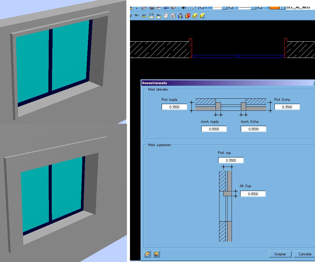

Yo con mi debido respeto, no entiendo porqué no usáis la orden "Revestimiento", que entre otras cosas está para eso.
Hombre, con Allplan puedes hacer muchísimos apaños, lo único es que pierdes el potencial que tiene para otras cosas. Osea que no hay diferencia entre hacerlo en Allplan o hacerlo en Autocad o cimena, pues todos tienen extrusión o paralepípedos.
Os dejo una imagen del comando. Haces click en el hueco, y le dices el espesor y el ancho, y listo. Puedes guardar estos revestimientos, y son adaptables a todos los huecos. Y si quieres modificarlos, vuelves ha hacer doble click y lo cambias en 2 segundos. Osea que en 20 segundos tienes el recercado, y con 10 segundos más tienes las variantes que necesites.
Solo un inconveniente, como apunta Jrd es los huecos curvos, que el comando Revestimiento no funciona en esos huecos.
Bueno, espero que sea de su agrado el comando, y su potencial. Pero está claro que cada uno lo haga como quiera. Yo lo hago así y lo comparto con ustedes 😉

Micro, lo que comentas es muy válido y personalmente lo conocia, lo que pasa que si quieres un recercado tipo "pecho paloma" o algo más historiado, ya tienes que recurrir al modelado 3D.
Respondido : 05/06/2009 12:52 pm
Hombre, claro, yo no digo que sea la panacea o el santo grial el comando Revestimiento, pero que era lo más lógico para la mayoría de casos.
Claro está para excepciones de la regla eso no lo hace, habría que recurrir a otro comando, como hay que hacer revestimientos de arcos de herradura o molduras de las que tú me comentas.
Incluso si me apuras, las puedes hacer en 2d, y no tener que hacerlas en el 3d. Todo es función de lo que cada uno crea conveniente.

La de microjondas es la respuesta perfecta, pero el revestimiento no funciona con ventanas con dinteles curvos, es una faena.

microjondas, yo uso la orden revestimiento para medir y allplan, en su perfección inusitada, te mide hasta la suerficie del canto del revestimiento 😆
