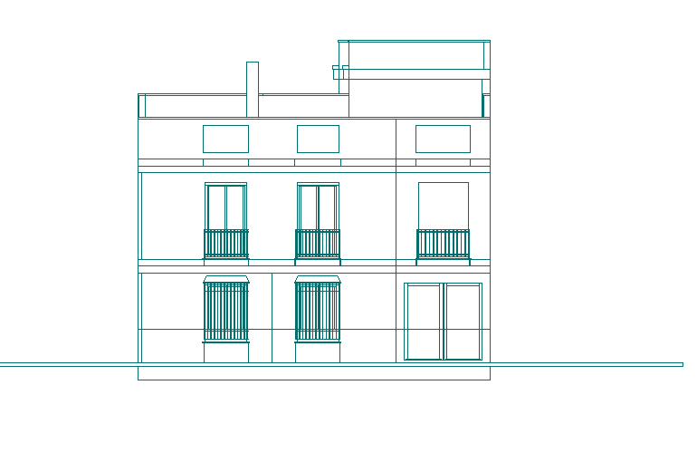

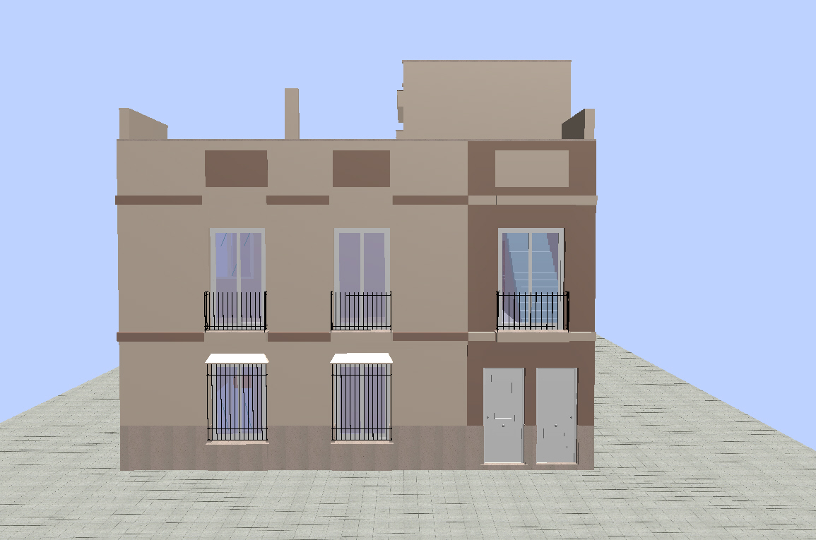

veréis, tengo el siguiente problema, he creado una superficie lateral para indicar un trozo de fachada que va de otro color, pero a la hora de representar la fachada, realizo una ocultación de lineas, pero no me muestra los macros de ventanas que quedan tras esta superficie. Sin embargo en la ventana de animación los muestra correctamente.

Bueno, yo me lo guiso, yo me lo como, he dado con la solución, en el menú de cálculo ocultación de lineas, selecciono representar solo elementos activados, y activo todos menos la superficie lateral.
Si conocéis una solución mejor agradecería que me la comentaseis.
