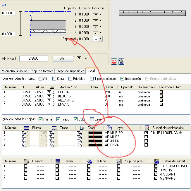

Tengo un muro, compuesto de varias hojas (imagen 1), cada hoja con su layer, lo tengo como asistentes.

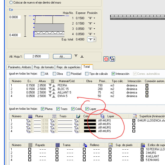

Cuando hago clic sobre él para hacer el muro, ese nuevo muro me lo crea con todas la hojas en la misma layer (imagen 2).
Como podeis comprobar en el asistente no tengo marcada la casilla layer, en cambio al dibujar el muro si me aparece marcada.

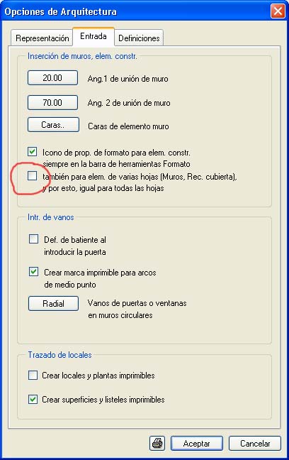

YA LO TENGO..
el semaforito... arquitectura.... y dejar el blanco el icono del circulo rojo. imagen 3.
gracias angelaco.
