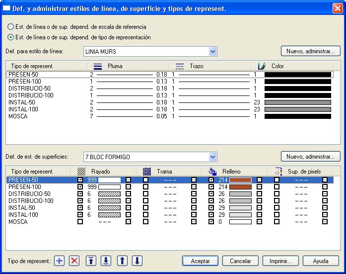

Haber si te puedo ayudar, te pongo un ejemplo de como lo tengo yo.
Vamos a trabajar solo con,
Est. de linea o de sup. depen. de tipo de reperesentacion.
1.- En definicion de estilo de linea, vamos a crear tantos estilos como tipos de linea queramos, para su escala de representación.
Ejemplo:
LINEA MUROS, para escala 1:50, 0.18 trazo continuo
............. 1:100, 0.13
....instalaciones, color gris
y para representacion en pantalla (yo no la tengo) con un color visual
y asi con todos los tipos de lineas.
2.- Def. estilo de superficie,
Aqui vamos a hacernos las superficies para cada elemnto seccionado o no.
Mi ejemplo:
BLOQUE HORMIGON,
tanto para presentaciones a 1:50 y 1:100 color de relleno 214, en la composicion de plano deberas de activas este tipo de presentacion, y relleno de paredes saldra del color que hayas puesto, en este caso marron, si activases distribucion, te apareceria unn rallado mas un relleno, y asi sucesivamente.
En el caso de una pared compuesta, ladrillo, aillante y tabique, saldrian coda uno con su color segun hayas definido los estilos de superficies.
Atencion: Si en los tres elementos que forman la pared, te creas un estilo de superficie, por ejemplo instalaciones, y a los tres le das es mismo tipo de rayado, trama y/o color, se te vera como un solo elemento, oviando la representacion de los tres materiales.
Dentro de la pantalla de trabajo, tendrás que tener la escala de refencia y tipo de representacion segun lo apropiado al dibujo. Cuando montes el plano, acuerdate de la casilla del tipo de representacion.
Más o menos es eso.
Respondido : 10/02/2010 10:41 am
