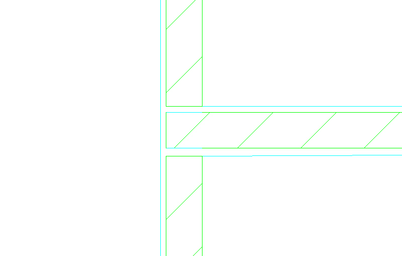

Quisiera consultaros otra cuestión -siento acribillaros a dudas-, esta vez relacionada con los muros. La pregunta es la siguiente:
¿Cómo deberá dibujar un muro que tiene varias hojas si quisiera que la hoja del aislamiento exterior pasara por delante de la cara del forjado para que de esta manera no existiera un puente térmico? ¿Debería dibujar el muro por pisos y utilizar la herramienta "Recubrimiento de forjado" para completar la porción entre pisos (solución de la izquierda en la imagen) o debería prolongar la altura de la hoja del aislamiento del muro del piso inferior?
Os envío una sección dibujada burdamente con el Paint que espero que sirva para aclarar la pregunta. Si se os ocurre alguna otra manera de hacerlo, agradezco las sugerencias.

Hola, la forma más simple, para que cuando secciones se te vea perfecto, es darle más altura a las hojas que quieras que cubran el forjado.
Lo de poner un recubrimiento del forjado es trabajar doble.

Talvez si utilizas las prioridades de cada capa para calcular los cortes a favor de el aislante... talvez algo asi?
claro esta arreglando espesores y demas pero creo que esa es la idea
