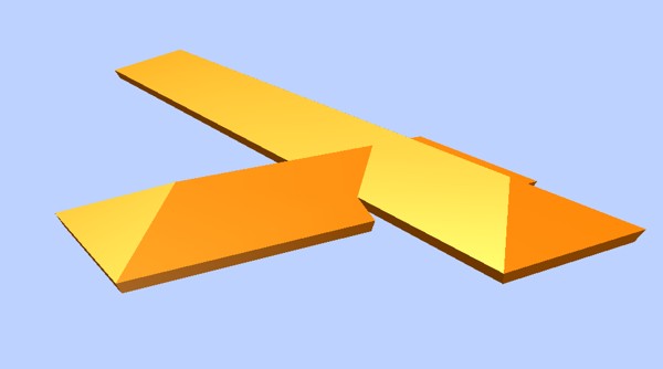

Hola, hacia tiempo que no hacia cubiertas, te dejo una imagen a ver si es lo que buscas, que creo que si, yo lo realize haciendo los planos de cubierta por separado, luego desplazo uno sobre el otro, y el solo te hace las uniones, solo tiene un fallo a mi gusto, que parte de la cubierta que va 70cm. sobre la otra, se debe de superponer parte de la cubierta lo que te obligaria a hacer dos archivos para crear la cubierta como seria en realidad, una vez que superpones las dos cubiertas ya no las podras separar, seran un unico plano de cubierta.
