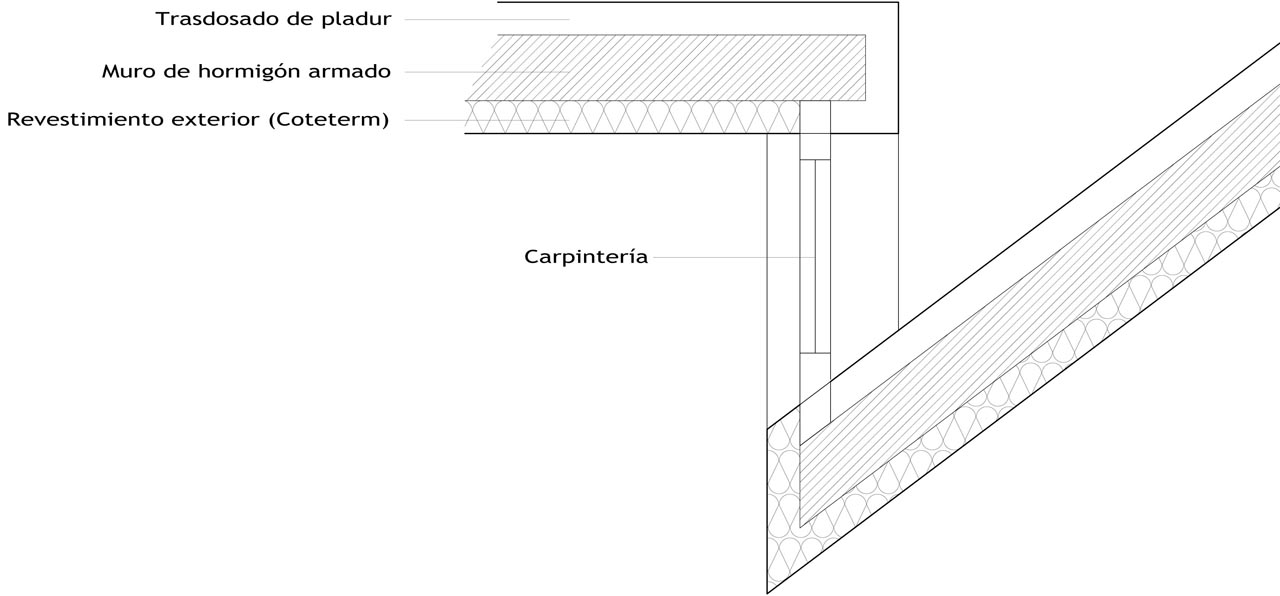

Hola a todos, me encuentro en un pequeño lío para definir correctamente esta geometría, con sus muros de tres hojas, su carpintería y su juego intradós-extradós... etc
lo que pasa es que me da error el tener una ventana con los laterales no paralelos, alguna sugerencia?

ya, claro, eso hago, pero lo más cerca que estoy es esto que os pongo en esta imagen y después ponerme a modificar puntos, pero no se si se me acabará descoyuntando todo....

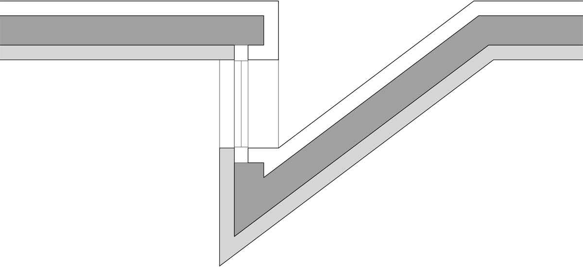

La cosa es muy sencilla, pero tienes que tener un poco de conocimiento de los muros de hojas múltiples. Te pongo un ejemplo con la ventana y el macro alfeizar.
Estos tipos de muro necesitan que las ventanas tengan mochetas y alfeizar, para que se "cierre" la cámara de aire. Eso se configura dentro de la configuracion de las ventanas ( para las puertas es igual)
Uploaded with ImageShack.us
Si te fijas, una vez que ya lo has configurado, puedes guardarlo ( parte inferior izquierda) Te recomiendo que esto lo hagas primero en un muro de tres hojas sin quiebros, para que te haga las mochetas con más sencillez. Y esto se puede complejizar mas, le puedes poner la ventana, el alfeizar, la caja de persianas,.....
Te recomiendo que una vez la tengas configurada, crearte un asistente con ese muro y las distintas puertas y ventanas para esos muros, y ya lo tienes para siempre. En los muros en los que la ventana está enrasada con otro muro (esquina) tienes que tener cuidado con las mochetas, ya que en ellas se puede volver loco con la unión entre la mocheta y el muro.
Espero que te sirva.

Básicamente te iba a decir lo mismo, que partías de una representación que no es muy constructiva (la primera imagen).
El resto micro lo ha dicho a la perfección.

Muchas gracias!!
la verdad es que así sale mejor que como andaba haciendo yo 😀
