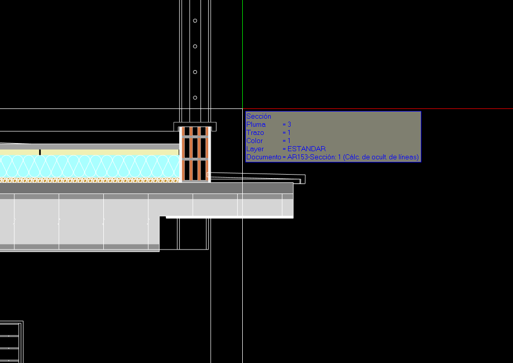

Buenos días.
Modelar albardillas, cubremuros, canalones y remates de cualquier tipo como elementos paramétricos lineales cunde bastante. Pero no he conseguido que en las secciones el interior de estos elementos aparezca relleno de nada. Cuando son barandillas con perfiles metálicos de poco espesor no importa. Pero cuando el grueso son un par de centímetros o más, echo en falta el relleno. Estoy empeñado en obtener la sección constructiva directamente del modelo y este aspecto se me resiste. Me voy a ver obligado a recurrir a los smartpars...
¿Alguna sugerencia?

¿De verdad representas así luego en planos? Me refiero a esos ladrillos como salen en tus pantallazos 😯 😯 😯

Sí. Así represento. No deja de ser información sobre el proyecto y una forma de describir los materiales sin recurrir a leyendas. El encargado de obra no lee nada. Al menos en las mías. A lo más que llega es a mirar "los santos" (los dibujos), como decía mi padre. Si le dibujas el ladrillo panal, ya no tiene excusas, y hasta pasa de preguntar a ver si te equivocas y le dices lo que él quiere oír y no lo que dice el proyecto. La represnetación Tiene mucho truco y es fácil. Si interesa... os lo cuento.

Precisamente para adaptar lo que se quiere representar y su nivel de detalle están los modos de representación. Todos los rellenos que se ven son estilos de representación que eligen la trama o el relleno adecuado en función de qué se está representando: una planta o una sección, de detalle, 1/50, 1/100, o general.

De momento con sólidos extruidos se puede hacer lo que tu quieres amigo chirlaque. he hecho un hueco, he modelado el alfeizar de aquella manera, con solido extruido y le he aplicado superficie, le he puesto un color chillón, rojo y en la sección el alfeizar sale relleno de rojo.

Si es necesario, sí. Tampoco es exactamente "programar". Procuro reutilizar todo lo que puedo de cosas que están ya hechas y se pueden descargar. Además es el único método para aprender, porque la documentación oficial.... sin comentarios.
Y me temo que me si quiero que las albardillas en sección salgan como yo quiero, me toca hacerme un smartpart. Para el próximo proyecto, me lo planteo. En éste, meteré los rellenos en las secciones "a mano".

Y pregunto después de mirar un poco lo que son los smartpart, porque no haces por un lado lo que es la carpintería, como smartdeeso y el alfeizar lo haces como un macro adaptable al hueco, la representación 3D la haces con sólido y ya sale como quieres 😉 😉 😉 .
Luego en tu asistente pones el hueco que tiene dos elementos de la biblioteca, por un lado el smartpart y por otro el macro de alfeizar :mrgreen: :mrgreen: :mrgreen:
