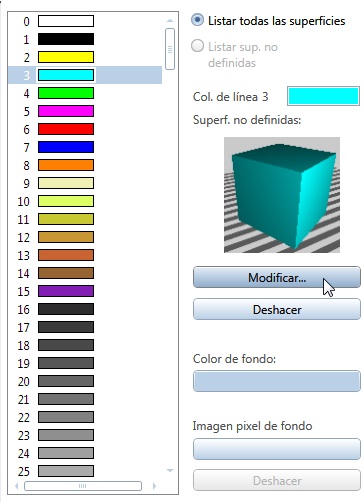

Si son de NPD, puedes cambiar el color 3 en propiedades por colo y añadirle una transparencia o pinchar botón derecho en el vidrio y elegir propiedades por color...
...no se si me explico...vamos que con asignarle al color 3 una superficie de animación con transparencia te vale. 🙂

Hola, al final lo resolví modificando el macrofolio de cada tipo de ventana, probando probando...
De todos modos, me habría ahorrado tiempo si hubiera hecho lo que dices, pero no puedo encontrar lo de propiedades por color...jeje 😳 Uso Allplan 2012...

hola, lo tienes en ,
Modificar >> Imagen>> Animacion>> Definir i asignar materiales
Color de fondo, es el color del fondo del render y la imagen pixel pues lo mismo.
