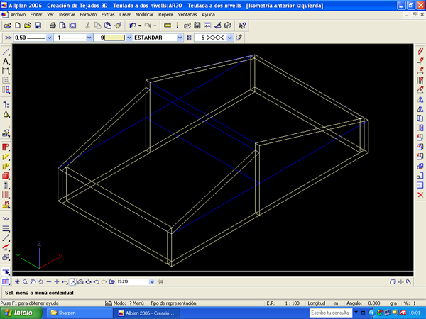

Hola
¿ Es esto lo que quieres conseguir ?
Respondido : 15/09/2007 11:04 am

Hola Yamp, sí es eso más o menos...
Respondido : 15/09/2007 12:23 pm

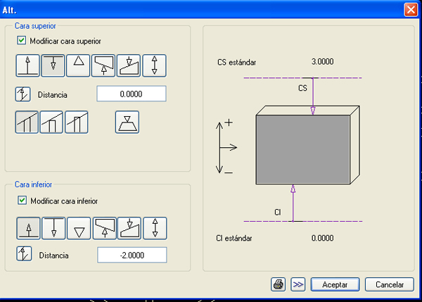

Vale! pues lo haces con dos cubiertas en el mismo archivo.
Para los muros pones la configuración siguiente, que puedes modificarla para adaptarla a tu proyecto.
La distancia 0 del nivel superior indica que las paredes "se pegarán" al plano inclinado de la cubierta, y la distancia -2 significa que las paredes estarán, por su cara inferior a -2 del plano horizontal de cubierta.
