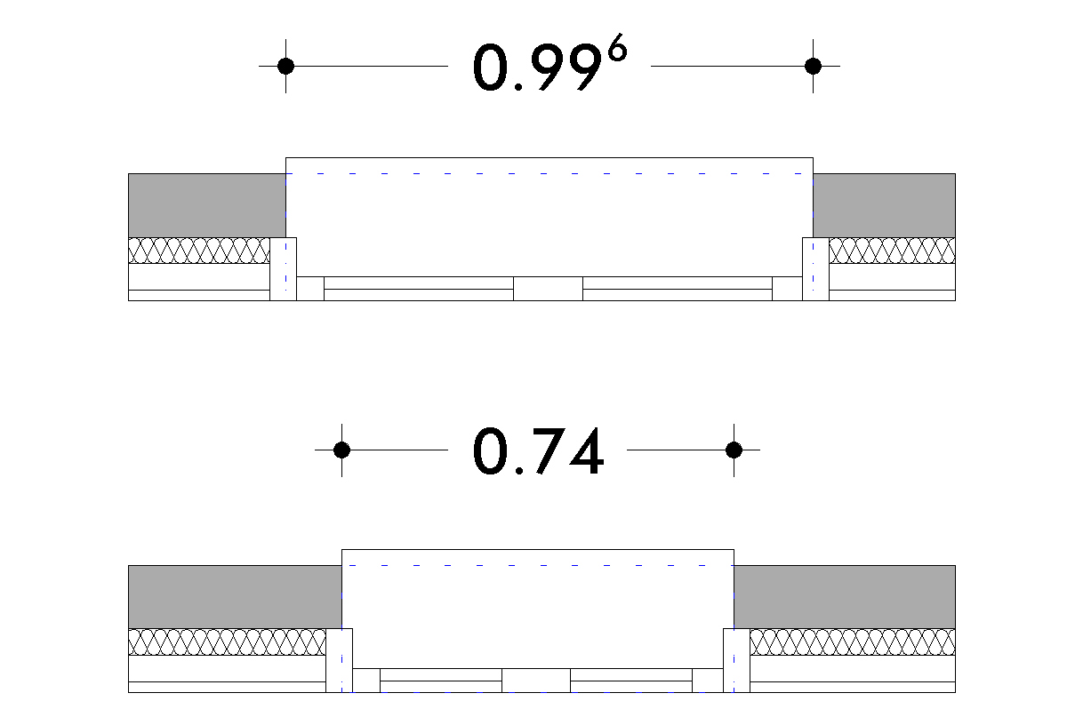

A ver como me sale lo de las imagenes.
Si inserto el macro sin profundidad de ventana me sale esto:
(entonces el alfeizar sale en la cara interior) 👿 👿
Si inserto el macro con profundiad de ventana me sale esto:
Entonces la ventana no se mete en el muro.
Espero que las imagenes se vean.
Respondido : 25/04/2006 11:20 am

Estimado blackbeard;
Si no hace falta definir la profundidad de ventana para insertar el macro correctamente entonces el problema esta resuelto.
Lo que me gustaria es tener la representación ventana + alfeizar en el mismo macro.
Espero que los puntos no me jueguen una mala pasada, porque creo que los he insertado medio bien.
Estas primeras experiencias macreras son muy dolorosas para mi pobre cabeza.
Respondido : 25/04/2006 11:33 am
Lo que le juega a usted una mala pasada es la especial representacion de muro-carpinteria, necesitaria una captura de como define con exactitud ese muro, para tener claro como hacerlo, eso si, tendre que investigarlo para que se adapte con la precision deseada
Respondido : 25/04/2006 12:33 pm

Representación de macro superada.
Tus dibujos me han dado una clave; lo único que hay que hacer es emplear el mismo criterio del alfeizar (elemento que vuela de la delimitación p1-p2 del macro) a la carpinteria.
Luego defino el muro con la profundidad de ventana total y el mismo entrante que defino en el macro.
Je, je........ es mas facil ahora.
Gracias.
Respondido : 25/04/2006 2:43 pm
