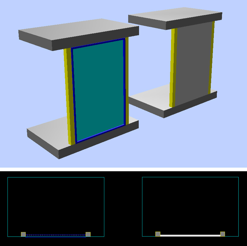

Hola a todos:
Estoy haciendo una vivenda unifamiliar que tiene una serie de ventanales que ocupan de suelo a techo y de pilar a pilar. Como el programa me pide un hueco para introducie el macro o un muro, yo estoy construyendo un muro del mismo tamaño que la ventana pero me esta dando algun problemilla. ¿Existe alguna manera de colocar una vetana sin haber realizado previamente el muro?
Muchas gracias

Buenas.
En condiciones normales lo idoneo es hacer lo que has dicho, hacer un muro de las mismas dimensiones que el macro de la ventana y ya está. Lo que si, comprueba que los dos están en el mismo archivo.
También se puede hacer un muro a parte, colocar la carpintería, y luego copiarla y ponerla en su sitio, sin hacer el muro. No es la solución más idónea pero también vale.
Respondido : 08/06/2010 1:07 pm
Mira, aquí he echo el ejemplo de lo que me comentas, y no me ha dado ningún problema. Lo tienes visto en planta y en vista isometrica. El muro es de 3x2 m. Y la carpintería lo mismo.
Un saludo, y paciencia, que a veces no salen las cosas por algo que se nos pasa. Ánimo 😉

MUCHAS GRACIAS POR EL EJEMPLO, ES BASTANTE EXPLICATIVO. SEGUIRE HACIENDOLO DE ESA MANERA

La manera "correcta" de hacerlo es como dice micro, aunque tambien lo puedes hacer con el modelador de fachadas sin necesidad de hacer el hueco
