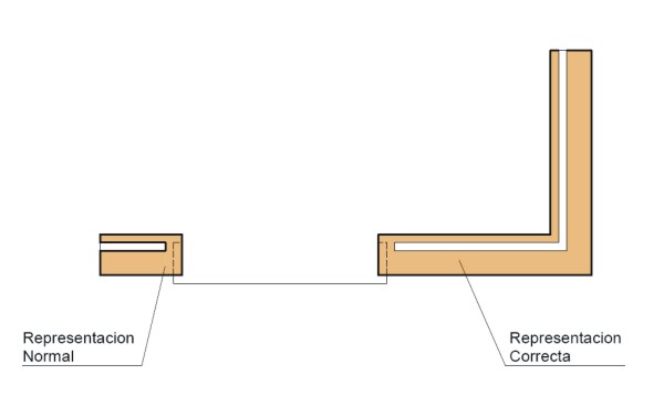

Hola a todos. Recupero este hilo, pq estos dias me estoy dedicando a "investigar" para resolver problemas, y este es uno con los q me he metido.
La verdad es q con el jaleo de actualizaciones y nuevas posibilidades q dan los estilos de superficies, no tengo muy claro si se puede resolver el problema o no. si es asi, pues estupendo y muy mal por vosotros, por no habler publicado la solucion.
Si no es asi, pues ahi va mi propuesta, q no es perfecta pero hace lo q queremos.
Se trata de hacer muros de 3 hojas (con rellenos o no) es los q las lineas exteriores de los muros se tracen (digo trazar, no representar, ya q eso si q esta resuelto) gruesas y las lineas interiores se tracen finas (algo similar al dibujo de Blaky pero resuelto).
Bueno, pues una manera seria crear el muro de tres hojas. A las hojas exteriores le damos pluma gruesa y la layer q deseemos. a la hoja interior le damos pluma fina y OTRA LAYER, la q sea. Una vez creado, DESACTIVAMOS (no bloquemos) la layer q contiene la hoja central. Usamos la orden Mostrar/ocultar lineas de elem. const. y ocultamos las lineas interiores DE LAS HOJAS EXTERIORES. Activamos la layer q contiene la hoja central y listo!!.
Por cierto, si son muchos muros y cuando vayamos a imprimir no estamos seguros si hemos ocultado bien las lineas o no, nos vamos al pentagrama activamos la opcion Espesor de linea y podemos ver de un golpe si todo esta correcto.
