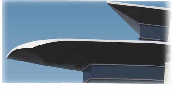

Estoy a espensar de acabar la cubierta para un proyecto, pero no se como realizarla...habalndo mal y pronto y para que os podais hacer una idea, necesito crear una cubierta q es como si cortaras un folio en forma de trapecio u los sostuvieras solo con dos dedos en el centro, osease, un trapecio cuyas esquinas van decayendo hacia abajo (todas menos una...
Ya se que eso de explicarme nunca se me dio bien, pero lo necesito con urgencia y no se ni q herramienta usar ni como comenzar...

jejeje, ya te comentaba que a la hora de dar explicaciones, no hay quien me gane, os adjunto una imagen de algo muuy pareciom, de las dos cubiertas que aaparecen en la inferios, la que cae hacia aabajo....
De tos modos, os comento, no tengo ni el cinema ni na de eso, trabajo a secas con allplan, por eso, os pido que si me podeis ayudar seais lo mas explicito a la hora de contar que herramientas y como usar..gracias de nuevo

Aja!! Esas cosas no tienen facil solucion el allplan.
Te cuento segun lo q me parece a mi. si miramos esa cubierta en alzado frontal, parce como una "U" invertida y muy abierta. Pues por de pronto dibujaria ese perfil en 2D y lo convertiria a 3D.
Si ademas la cubierta es plana o tiene forma trapezoidal por el inferior (no lo veo bien) dibujaria ese perfl a la vez q la u invertida y generaria el perfil completo de extrusion.
Y si miramos el alzado lateral izq, parace una simple curvatura (no se si ademas esa misma curva se mete hacia el interior de la propia cubierta. Sea una cosa u otra, te dibujas ese otro perfil en 2D con una curva o un spline. Lo conviertes tambien a 3D y ya solo se trata de ir colocandolos (con giros) para usar la orden solido por traslacion.
Seguro q hay otras maneras, pero esa puede ser una valida.

yo probaria una manera:
- con puntos 3d y crear una malla con el módulo de topografia,
- cuando tengas la malla, la passas a objeto 3d,
- a esa malla 3d la extrusionas con objeto de crear un volumen 3d, luego lo cortas con un plano para que la base sea plana, y la estiras segun quieras las paredes de la planta por debajo de esa cubierta,
- ese volumen 3d final lo conviertes en plano constructivo y ya lo puedes utilizar como si fuera una cubierta,
- sobretodo! cuando vayas a renderizar en opciones de animación ponerle "Representacion redondeada", pq sinó se te veran los triángulos!
a ver si te sirve, he ido rápido pq no tengo tiempo!!!! 😥

una cosa mas, la imagen que he adjuntado le ayudara muxisimo a entender la cubierta en cuestion 😉

...la cubierta no la he probado....pero creo que el método es bueno...no?
Ah! si no sabéis el idioma, clicad ese interrogante que tenemos en allplan en la barra de herramientas Estándar (normalmente la de arriba del todo, la del disquete de salvar...) y vais a Temas de Ayuda, allí podéis entrar los nombres que os he escrito, y os aparecerá el diccionario traductorrrrr!!! jejejej 8) os indicará qué es lo que buscáis, y una explicacion completíssima de dónde encontrar los iconos (así he aprendido yo mucho allplan eh? incluso me imprimia los temas!)
Bien, si alguien sabe hacer una cubierta de un método más sencillo...que lo cuente! Al igual sí que me he complicado.... 😳
P.D. Por cierto....hay por este foro algun mensaje muy parecido, dónde Yamp explicaba con este mismo método como hacer una rampa y aplicarle un forjado, creo que de allí he sacado yo la idea, repasadlo a ver si lo veis! 🙄
