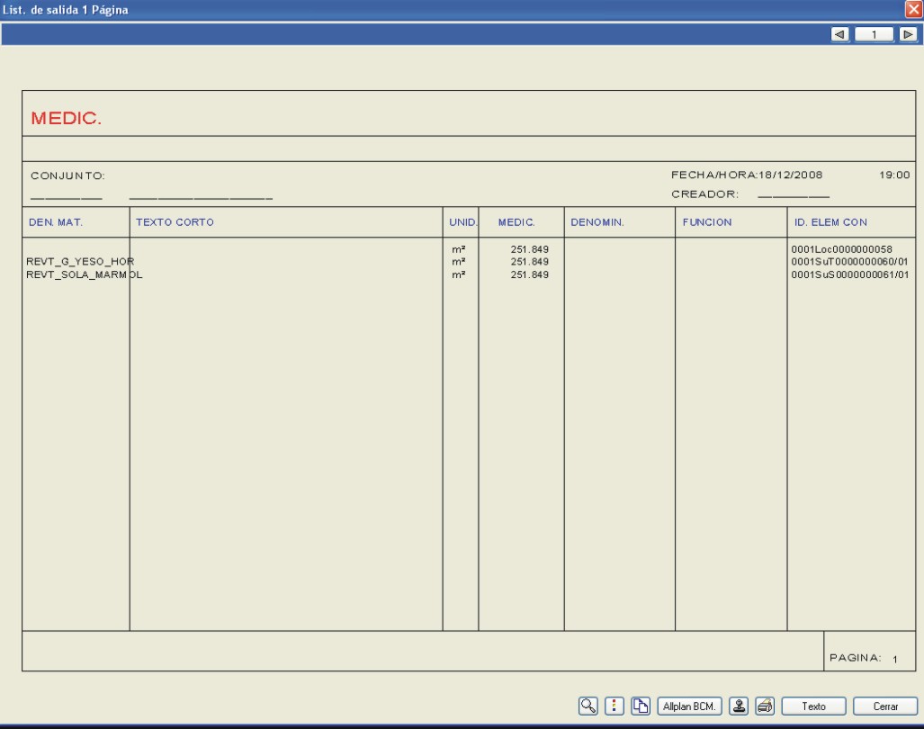

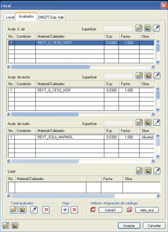

He hecho la siguiente prueba:
En un proyecto vacío, he creado un local, configurando los materiales como se muestran en el ajunto1.
El resultado del listado es el que muestro en el adjunto 2.
Respondido : 18/12/2008 8:01 pm

Un nuevo dato: he importado los listados de la versión 2006 a la versión 2008 en la carpeta estudio (convertidos previamente con allmenu) y sigue dando el mismo error. En allplan 2006 funciona perfectamente.
Antes de mostrarme el listado de mediciones, aparece el mensaje de error " error de sintaxis IE" varias veces.
