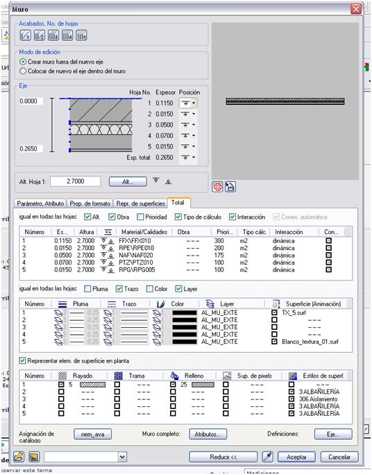

pitus, te voy a dar los datos que utilizo en las pruebas que tengo hechas de exportación-importación Allplan-Arquímedes:
1º Cuando asigno un material por ejemplo un muro, asígno a todas las hojas que quiero que mida en Material/Calidades la partida correspondiente de Arquímedes en una medición genérica que previamente me he creado con todas las partidas que quiero asignar (extensión .dbd). Tengo hecho por ejemplo un muro con 5 hojas, partidas asignadas: FFX&bkfls;FFX010, RPE&bkfls;RPE010, NAF&bkfls;NAF020, PTZ&bkfls;PTZ010, RPG&bkfls;RPG005. solo cubro material, en denominación no pongo nada.
2º Para exportar a Arquímedes puedes o seleccionar con el ratón lo que quieres medir o contestar que "todo" en la pantalla de exportación.

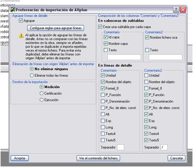

3º La pantalla de importación que tengo es:
Destino de la importación = medición
Cabeceras de subtablas = crear una subtabla por cada capa
Comentario = activado: Id capa y Nombre capa
En líneas de detalle comentario = activado: Unidad, Nombre del objeto, Formel_8
En líneas de detalle comentario2 = activado: P_Fnción, P_Denominación, P_No, de elem. const., alt, Esp, Long, Texto 4 y Texto 5
Hay un tutorial: Exportación Allpan Mediciones.

Imagen de la pantalla de Arquimedes

Imagen descrita anteriormente sobre unitarios del Generador de Precios de Cype vinculados a un muro.
