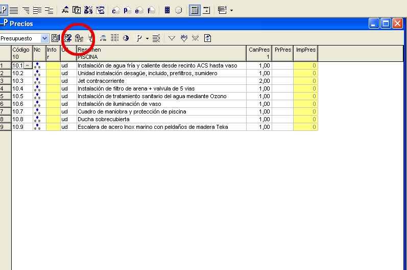

Hola chicos/as
... pues eso, he puesto una imagen en una partida de presto, concretamente en una de grifería. ¿Como puedo sacar imprimido el presupuesto y que en la partida de griferia salga la imagen?

Ya esta... solucionado. 🙄
Gracias.
Respondido : 07/04/2008 2:32 pm
Bueno, si nos dices como lo has hecho, nos enriqueceríamos todos de ese conocimiento, que ha veces lo que le pasa a uno, le pasa o le pasará a los demas tarde o temparno. 😉
Respondido : 07/04/2008 2:36 pm
 tony
(@tony)
Respuestas: 12
Tienes toda la razón.
Cuando querais agregar una imagen a la partida vais al icono imagen (adjunto) y la incorporais. A la hora de sacar el presupuesto/medicion con la imagen vais a: INFORMES/VARIOS/PRESUPUESTOS DESCOMPUESTOS MEDICIONES Y GRAFICOS.
