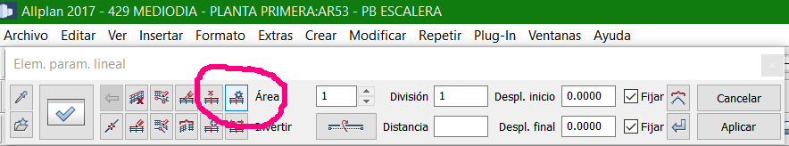

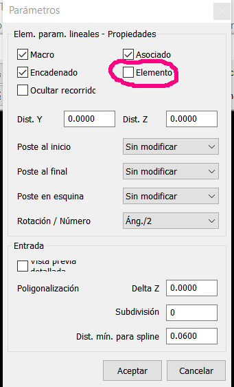

Allplan 2017 se comporta igual. Para que las mediciones sean correctas se ha de desmarcar la casilla "elemento" en las definiciones de la barandilla. Si está marcada esa casilla, la barandilla se interpreta como algo parecido a una macro en la que no longitud, espesor y altura se corresponden con las medidas del paralelepípedo contenedor (el cuadro de referencia de los macros) en x, y y z. Si se desmarca esa casilla, se mide correctamente cada elemento, en base a sus medidas propias y no a las del conjunto al que pertenece. Haz la prueba con una barandilla en diagonal y verás.
Pongo dos capturas de los menús para quien no esté familiarizado. Hay cosas que están muy escondidas en Allplan.
