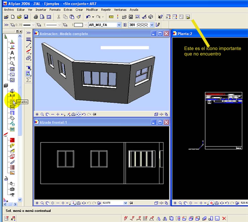

Viendo un video de los de Nem, sobre modificaciones de los listados de carpinterias, pues los personaliza, de forma que al sacar un listado de ventanas, en el listado sale la ventana a distinta escala que la que pone en el listado.
Ej: el hueco mide 1,00x1,20 y la imagen de la ventana mide 1,60x2,00.
En el video, lo cambia entrando en la configuracion de los listados, que accede a ella a traves del Navegador --> Modulos Adicionales (I)-->Listados
La gracia es que sale el Icono ese de listados entre Vistas acociativas y Macros y objetos.
No se por que no me sale, y aparte, nunca lo habia visto, y para mi es algo que nunca me plantee poder cambiar, y se puede. Es muy util para los planos de carpinteria, sacarlos directamente, ya que se pueden acotar sin tener que escalarlos.

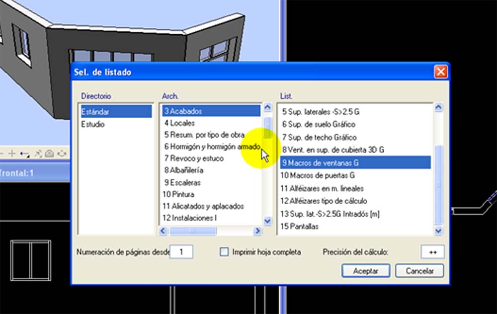

Aquí os pongo unas imágenes del procedimiento, y para que se entienda un poco mejor.

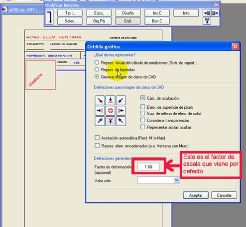

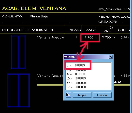

1.- Seleccionamos el listado, como viene en la Imagen 1, para las ventanas ( asi es como lo hago yo normalmente) y después al salir la ventana con el listado, damos al tampón, y colocamos el listado en el archivo que estamos dibujando.
2.- Al colocar el listado, comprobamos con la orden medir-> longitud, y nos sale que la ventana ( o puerta) mide menos que el hueco que pone el listado, como vemos en la Imagen 2. ( con ello se jode que no puedas acotar en el dibujo que te da el listado)
Habría dos opciones:
Opción 1Configurar las los listados, para que nos lo de ya a escala 1/1 y podamos acotar
3.1.-Habría que entrar en el icono que puse al principio, y entrar en la configuración de los listados para modificarlo, y nos saldría la pantalla de la Imagen 3.

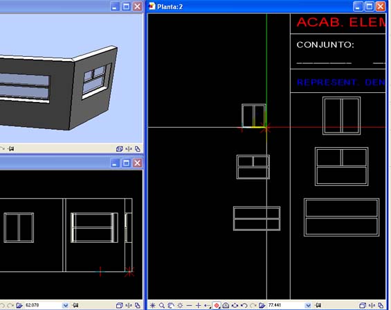

4.1-Lo que hace en el video es que ese listado ( el de las ventanas) lo copia en los listados de Estudio, y ahi lo modifica, para no variar el original del programa. Y entonces entra en la pantalla de configuración del listado, como se ve en la Imagen 4 donde vemos que hay un factor de escala, que por defecto esta a 1.6, y que con la configuración lo pone en 1.
5.1.- De esta forma al sacar el listado, pues la ventana, o puerta sale a escala 1/1 y se puede acotar en el listado, ahorrando esfuerzo cuando son bastantes carpinterías.

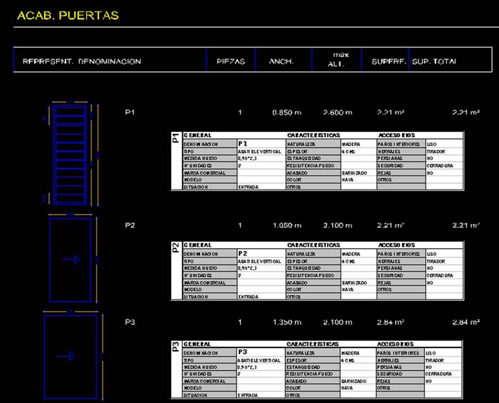

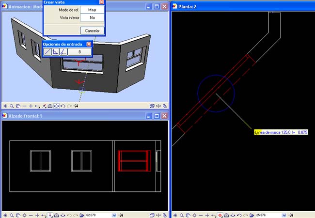

opción 2 Que las carpinterías de los listados, que no estan escaladas, las borramos directamente y con las vistas asociativas vamos colocando una vista frontal de cada una, con la ventaja de que con las vistas asociativas nos las puede dar ya acotadas, y que actualiza si se cambian la forma de la carpintería, pero tiene el inconveniente de que las medidas de hueco del listado y las unidades no están actualizadas.
3.2.-En la Imagen 5 vemos como se selecciona la ventana con la orden vistas asociativas.
4.2 En la Imagen 6 tenemos las carpinterías de vistas asociativas a la Izq, y las del listado a la Der. Borraríamos las de la derecha y colocaríamos las de las vistas asociativas, con las cotas, que no las tiene la imagen.
