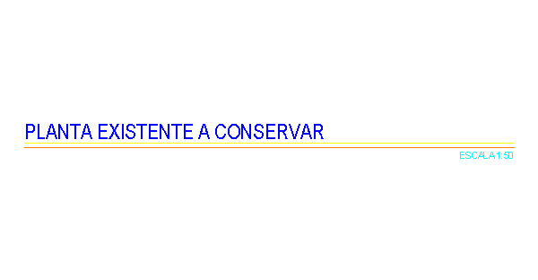

Bueno en mi caso como seguro en muchos utilizan algun estandar para titulos y como la mayoria yo tengo el mio el cual varia dependiendo a la escala utilizada quiero hacerle un macro para que cuando cambie la escala me deforme el macro.
Tengo una henorme falta de conocimiento sobre macros y me gustaria q me guiaran.
lo que se deformaria seria el tamaño de la letra (que eso ya por ser texto ligado a la escala como todo texto en allplan se deformara si vario la misma) pero me gustaria que la lineas que estan ai tambien varien y igual el valor numero indicando la escala.

Gilberth los macros no deformables son bastante sencillos puesto que simplemente pretendes un macro que se adapte a escalas obviando la deformación del texto yo haría lo siguiente
Estando en escala 1:50 dibuja el texto y la linea (macrofolio 1) una vez hecho esto copialo un poco mas abajo
Cambia a escala 1:100 la representación en pantalla, se te descolocan los textos, corrige la representación del dibujo inferior y no te olvides cambiar el texto de escala 1:50 a escala 1:100, de modo que tu dibujo inferior se quede guapo, este será tu macrofolio 2
Para hacer el macro te puedes quedar en la escala de pantalla que mas lata te de, particularmente yo lo haría en la escala 1:50 así que cambio
Y ahora solo tienes que crear el macro, que consta de dos macrofolios el 1 y el 2 .... el macrofolio 1 se representa desde la 1 hasta la 50 y el macrofolio 2 desde la 51 hasta la 100.

jejejejejejejeje muchisimas gracias ya pude hacerlo y quedo de maravilla ya avance en muchas cosas que lo hacia paso por paso muchas gracias ahora es adaptar esto a cosas que hago con frecuencia como mucha simbologia que tengo estandar muchisimas gracias 😀 😀 😀 😀 😀
