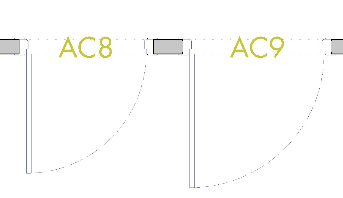

En la imagen subida la puerta AC8 esta bien representada y la AC9 mal.
El problema está en el encuentro del tabique con el montante de la puerta (en 2D la parte 3D no da errores). Por defecto se aplica una prioridad menor a la puerta que al tabique, lo que no es problema en muros de una sola hoja pues las jambas quedan grafiadas como las líneas exteriores, pero en los muros multicapa en los estilos de representación en los que quiero que se represente como una sola capa quedan representadas en el color de la superficie (AC9).
Al crear cada macrofolio las líneas por defecto se iban creando con prioridad "0" y los estilos de superficie con "-4”. La propiedad "prioridad" de la macro se establece en "emplazamiento" con lo cual obvia las prioridades de las líneas (0) y de los estilos de superficie (-4) y coge la que se le asigna a la macro. Así es como tengo creados los macros de las puertas.

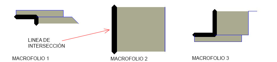

La solución que yo he encontrado es situar líneas en los encuentros puerta-muro (asignadas al mismo layer que asigno a las capas exteriores de los muros y que por tanto coge sus propiedades). Subo imágenes de 3 macrofolios para verlo.
Como tengo que dar una prioridad mayor que 10 para que se represente por encima del tabique (al menos a las líneas del layer de muros) tengo dos posibilidades, al menos dentro de mis conocimientos del programa.
1.- Asignar prioridad "10" al insertar el macro, dejando las macros como las tengo, pero cada vez que añado una macro tengo que cambiarle la prioridad de la que me pone por defecto a la que quiero. Esto tiene como consecuencia que me cambia la leyenda, como explique antes.
2. Modificar todas mis macros y cambiar la prioridad de, al menos, las líneas de intersección con el muro a 10 y la propiedad prioridad a "elemento" para que coja la de estas líneas en lugar de las del emplazamiento.

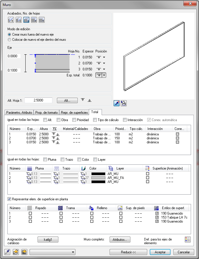

Las propiedades del muro son las siguientes:

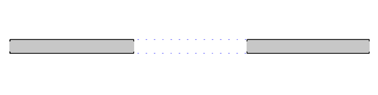

Y el resultado al insertar un vano vacío:
Respondido : 17/09/2012 10:15 pm
Luego ya tienes claro que, aunque habilmente camuflas la línea de las distintas capas, esto al final te mata en el encuentro de la jamba, es uno de los problemas de allplan no resueltos (yo al menos lo deje en su momento por imposible y me adapte a lo que podía hacer el programa).
