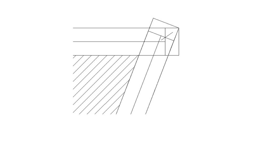

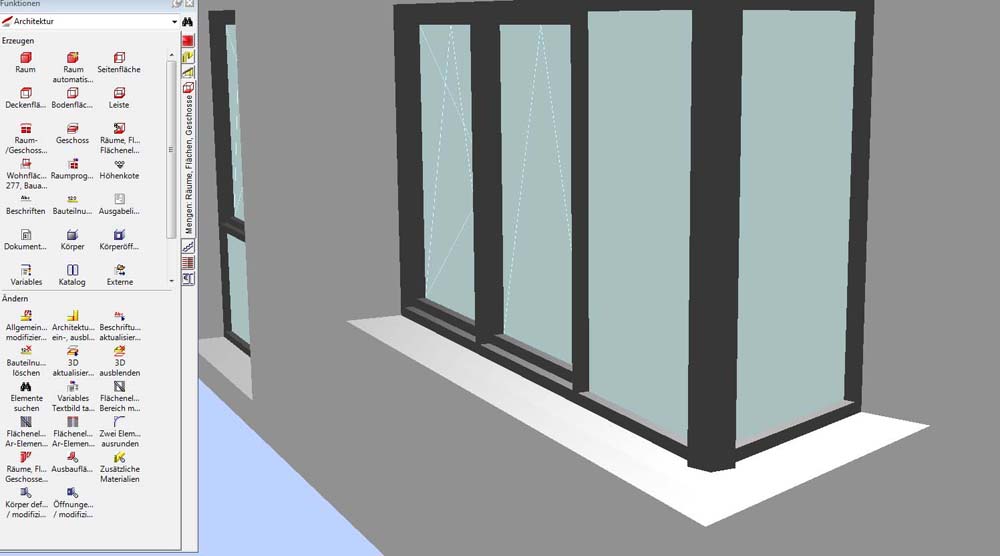

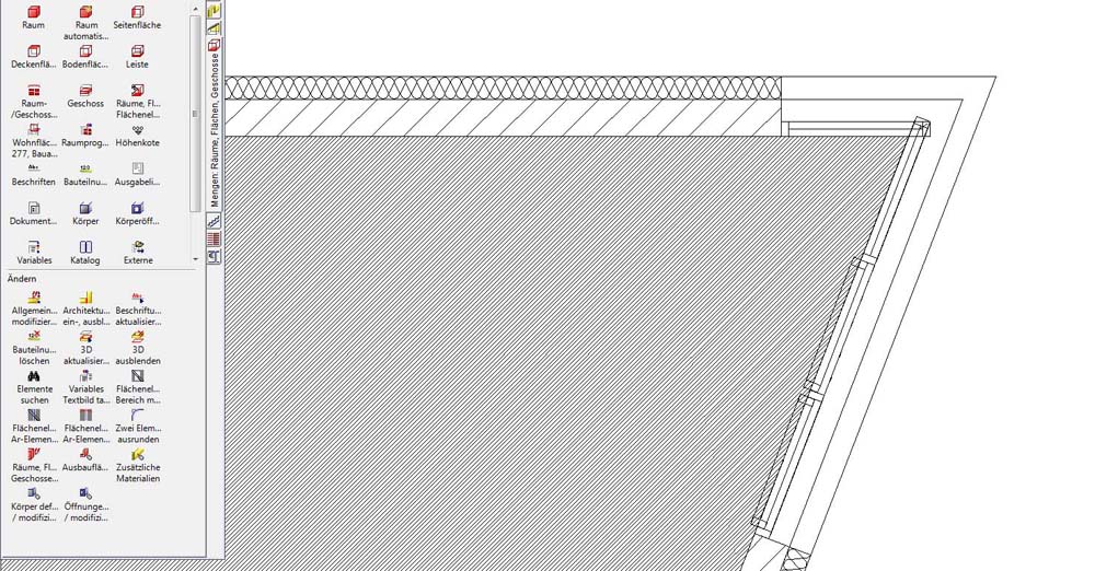

Hola muy buenas a todos. tengo otra pregunta, esta vez respecto a makros de ventanas en la versión 2009. El tema es que tengo un hueco en esquina pero el ángulo es de más de 90 grados; es decir, los muros que se unen no son perpendiculares. A la hora de hacer el hueco está la opción de hueco en esquina que es maravillosa, pero el problema viene al insertar el makro porque me reconoce cada parte del hueco por separado y eso provoca que en la esquina donde se unen ambos makros el encuentro no sea limpio. Por el contrario se me pisan los 2 makros y el fecto en el 3D es bastante feo la verdad.
Alguna idea para poder solucionar esto? es que no hay ninguna opción para unir makros o algo así no?
saludos y gracias de antemano por los comentarios. 😀
(uso la versión 2009)
Respondido : 12/02/2015 3:45 pm
(@alecolgue)
Respuestas: 32
aquí os dejo unas cuantas capturas de pantalla del problema en 2D y 3D.
Respondido : 12/02/2015 3:54 pm
(@lufegut)
Respuestas: 84
Yo me olvidaría de la ventana en esquina, e intentaría resolverlo con una ventana para cada lado, y en el vertice dibujaría un perfil suelto que resuelva el encuentro. A fin de cuentas asi es como se resolverá en la realidad ¿no?
