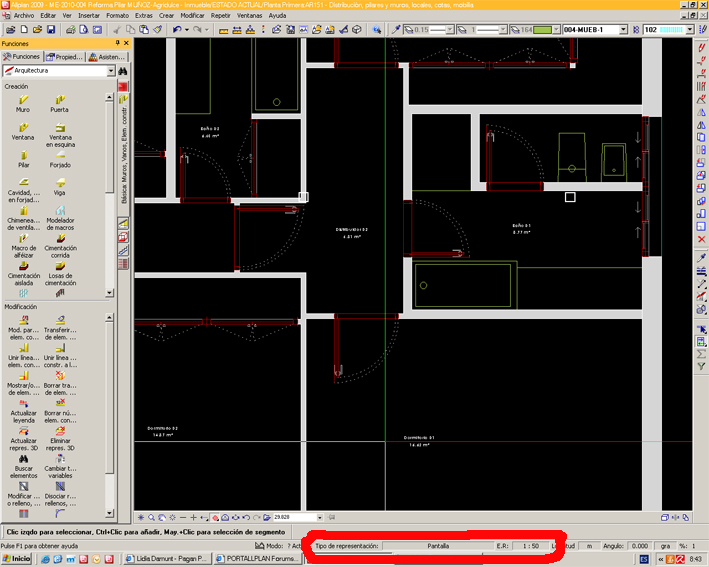

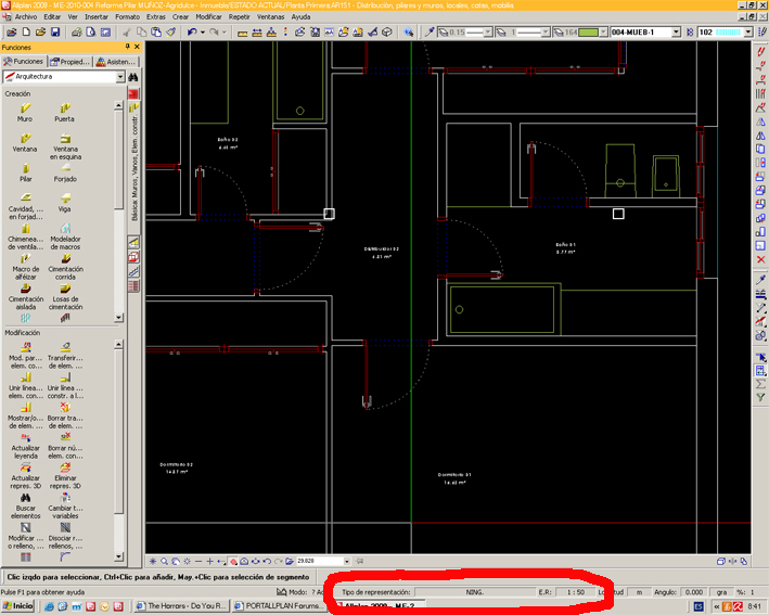

Hola,
Me ha surgido un problema con los macros de ventanas y puertas que hemos creado a la hora de incluir una serie de tipo de representación (para reformas). La cuestión es que en el tipo de representación NING los macros se comportan correctamente en función de la escala, pero si cambio a un tipo de representación diferente, creados por nosotros, en el macro de puertas y ventanas aparecen todos los macrofolios, independientemente de en la escala en que me encuentre y sin tener en cuenta los límites establecidos en los macrofolios.
A que puede ser debido??? He intentado cambiar los tipos de representacion en los macrofolios y parece que le da igual.

Si, me ocurre con los tipos de representación que hemos creado en el estudio. Voy a intentar colgar unas imagenes.

Como veis en las imagenes anteriores, cuando indicamos el tipo de representación "Pantalla" el batiente de la puerta se duplica y estoocurre porque se dibuja la simplificación del macro puerta para la escala 1/500, y pensamos que se estan grafiando los 3 tipos de representaciones del macro puerta. Esto tambien ocurre con las ventanas, aunque es menos evidente.
