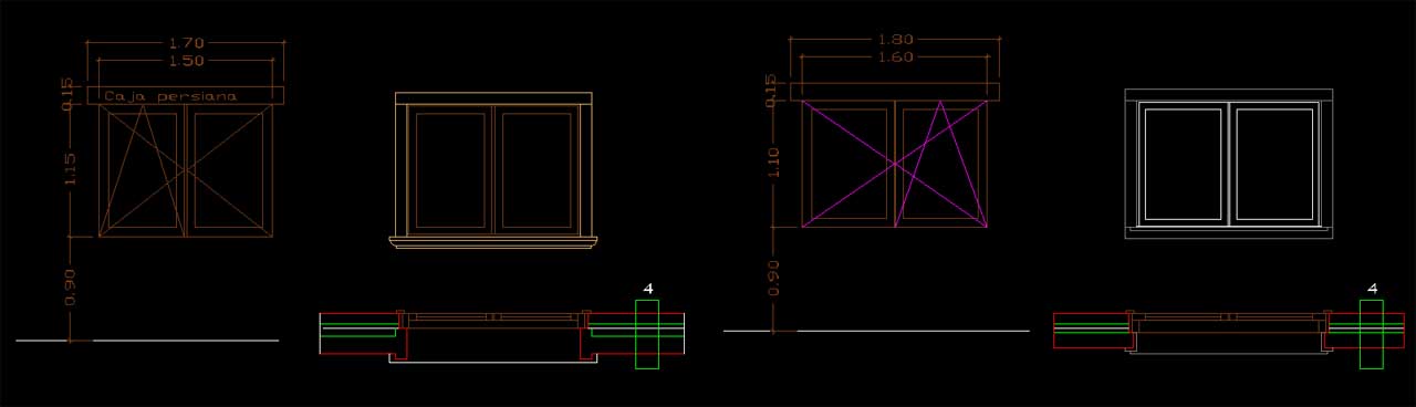

Bueno,pues a ver si gracias a esto sacamos algo en limpio con respecto a los macros,decirte que si se hacer macros 2d y que el funcionamiento se como va aunque no lo domino.
En el archivo que subo hay dos opciones de ventanas,escoge la que más rabia te de,lo que si quiero es esa representación y no otra y que luego en 3d se me vea una ventana me da igual que sea con tirardoes o sin ellos pero esa y que incluso me ponga la persiana para que luego en sección salga directo.
El archivo que subo es un ndw comprimido.
A lo mejor es muy simple pero para mi no.

¿Cuando hablas representación que te refieres a las lineas que tienes?
Evidentemente es una o un macro complicado, pero no creo que imposible, dejame pensar si se hacer el muro ese que haces con ese tacón exterior, que como nunca los hago así pues tengo que pensarlo.
Si se hacer ese muro el macro se hace no existe ningún elemento que no pueda ponerse en macro.

Pues donde está el problema es cuando hacer la ventana y que se adapte de esa forma al muro,sino dime una forma de hacer el recercado y ya me adelantarías bastante.

Vulken de tus dos tipos de representación una no se puede hacer la otra si, una no, la otra si, por supuesto hasta donde llegan mis conocimientos y sin hacer guarrerías 😉
La de la izquierda NO
La de la derecha SI
Si alguien sabe hacer el muro como el de la izquierda con eso saliendo que lo diga ahora o calle para siempre.
Así que me centraré en la de la derecha que ya he conseguido hacer el muro con el revestimiento (te recuerdo que sólo es necesario hacerlo una vez).
¿Eres capaz de hacer el macro elegido en 2d completo?
Es que es el que te puedo explicar paso a paso en post.

En el caso de la ventana si logro hacer que se me modifique en el ancho,es decir que me cambie de 1m a 3 pj,el problema lo tengo al hacer el ancho del muro que si cambio el muro de 30cm a 40 pues se me estira todo incluso la hoja de la ventana que es de 0,065 cm y ahí es donde no se que valores tengo que poner,epero que se me entienda.
Subo también una captira de pantalla para los que no tengais la versión 2009.

Okis, eso es porque no estas eligiendo correctamente los puntos fijos y de deformación, pero mas o menos conoces la mecánica, es importante el 3D es mas complejo de explicar en post.
Respondido : 10/03/2010 11:26 am
Dado que es un post público intentaré explicar lo mas posible, lo primero saber lo que queremos
Basicamente queremos que la ventana de Vulkem se deforme tal y como esta en la imagen.
