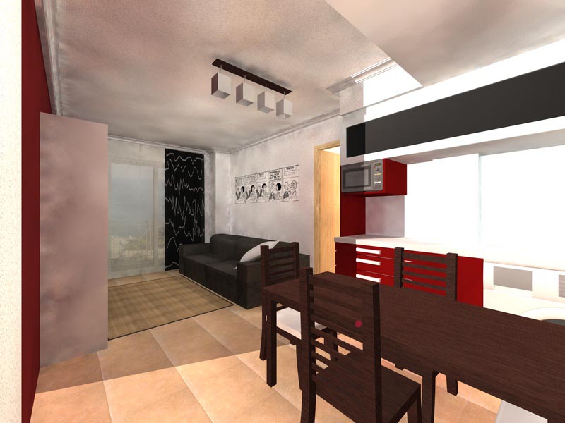

Para expertos, tengo 3 luces area en cada una de las ventanas del render, 2 luces ovni, pero, no consigo sacarlo adelante para que parezca real..... voy para atras como los cangrejos!!!!

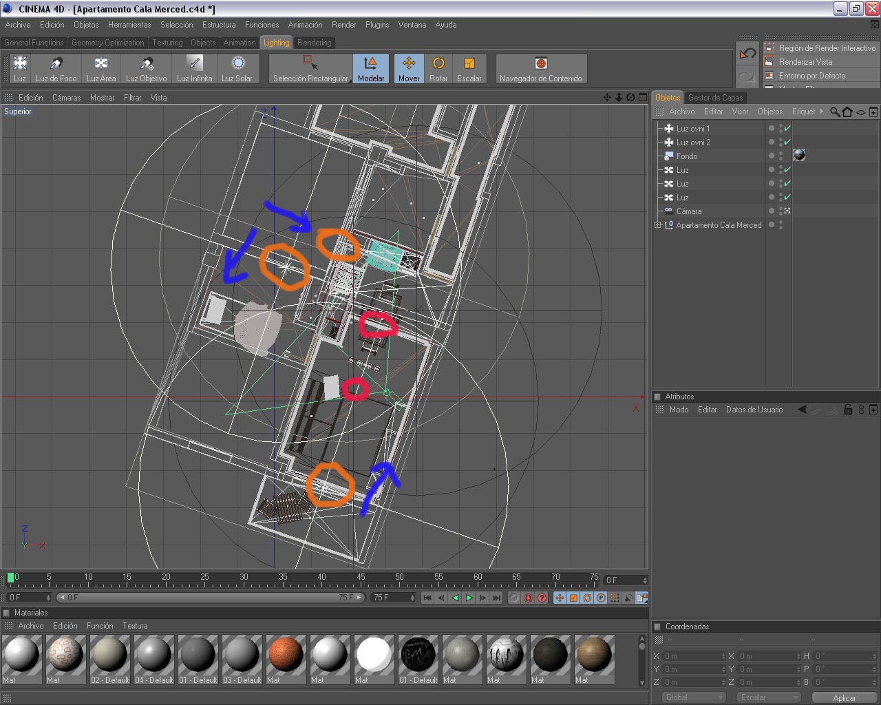

Ponnos un pantallazo donde se vean las luces, para ver como van.
De todas formas, yo veo muchas sombras, ¿tienen las sombras activadas todas esas luces?
Respondido : 13/03/2008 10:41 am
Bercebal, te comento, los circulos naranjas son las luces area, y la flecha azul la direccion del eje Z, mientras que los circulos rojos son las luces ovni. las area llevan mapa de sombras suaves, con una resolucion de 250 x250 mientras que las ovni llevan tipo de sombra dura. la densidad, las area del 65 % y las ovni a 25%.

Hola, creo que te has olvidado de incluir la imagen.
Respondido : 13/03/2008 11:45 am
jajaa, ya esta incluida 😳 🙄 😉

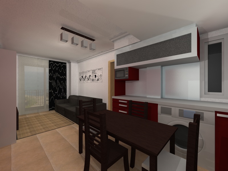

Yo, a falta de que te comente algo pperezu o cualquiera de los gurús del portal, quizá pondría un sol, para que le entrase luz desde la terraza, ésta luz con sombra. Y si acaso, añádele esa luz área (sin sombra) que tienes en esa puerta.
Y luego, tras ver el resultado, juega, si acaso lo necesita, a poner alguna luz más (pero yo creo que para vista con luz de día no es necesario).
Dime si ha mejorado algo, o todo lo contrario, jeje.

Bercebal, con el sol lo que me pasa es que atraviesa el forjado superior, es la primera vez que me pasa, y no tengo ni idea de porque puede ser.

Eso será, por que te lo ha traído mal del Allplan o algo parecido, prueba a dar a triangular, o si acaso, sustituyelo por un cubo de las mismas dimensiones en el mismo lugar que la pieza del techo.

Hombre tiene pinta de cinema porque parece que hay un poco de radiosidad, aunque los muebles si parecen de Allplan.
Primero, puede que sea que las luces omni, no les hayas puesto sombra, y cuando no proyectan sombra, atraviesan todos los objetos. (Al sol ponle sombra dura)
Yo mi consejo es que pongas una luz infinita en el exterior, luego , una luz omni en cada ventana a 1/3 o 2/3 de la altura a un 25% aprox, y si fuese necesaria una luz de relleno. Así hago normalmente los renders interiores.
Otra cosa que hace que tenga cierta calidad son el mobiliario un poco mas trabajado y texturas que den un poco de realizad. Otra cosilla de menos interes, la lavadora esta deformada
