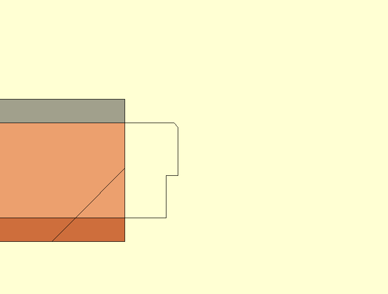

Hola a todos!!! Al final intentándolo e intentándolo he conseguido que deforme mi marco de puerta como quería, ahora el único problema es que cuando lo inserto en muros de varias hojas, sólo me deforma en la hoja central principal, al tener 3 hojas ( ladrillo mas dos hojas de revestimientos´) me gustaría que deformase hasta tales!!!!

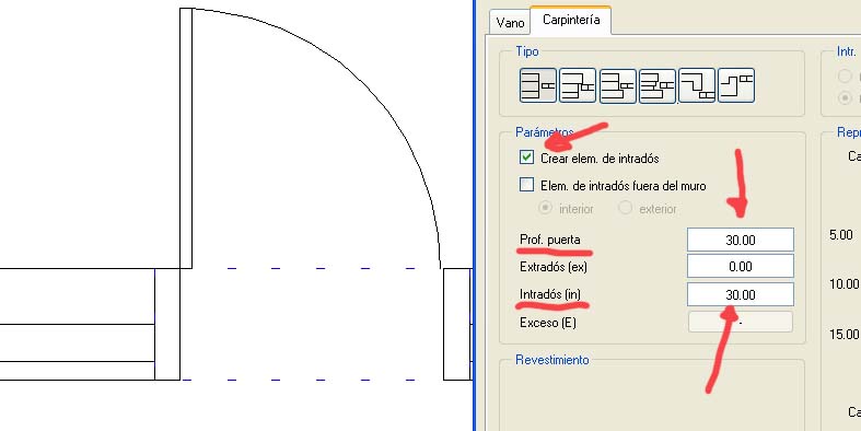

muy facil si es que sale a la primera jeje. (/creo que lo habia comentado en otro post), pero ahi va.
En el dibujo postedado hacer el doble clik en la carpinteria para que te salgan las propiedades de la misma, y tle das a la pestaña carpinteria.
1.-Marca crear elemento intrados.
2.-El intrados en mi caso sale 30.00 (cm)
3.-En la profundidad de la puerta le tienes que poner 30, con lo que el marco te abarcara toda la pared. Si quieres hacer un marco de 15, le pones 15 etc.
4.- Profundidad puerta 10, extrados 10 y intrados 20, la puerta queda centrada pero de grueso marco 10
