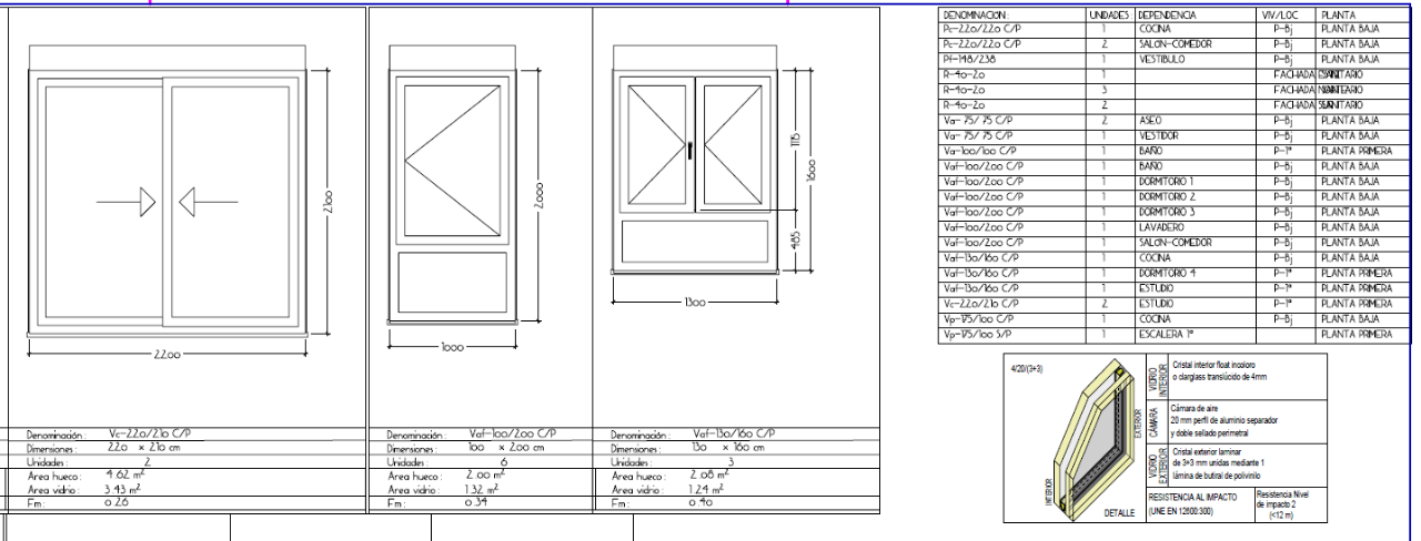

El cuadro de carpinterías como lo tenéis definido?
Lo primero que hago, cuando modelo es distinguir los huecos de puertas de los de ventanas. Ventana es, para mi, todo hueco en fachada; todo lo que ha de medirse como carpintería exterior, sean ventanas o puertas. Las puertas las reservo para los huecos en paredes interiores, típicamente la carpintería interior de madera, más las puertas metálicas de paso, cortafuegos, trasteros, etc. Siempre queda la duda de dónde colocar la puerta del trastero al que se accede desde un espacio exterior.
Mediante un documento leyenda obtengo las proyecciones de los diferentes tipos de ventana, con la descripción de las mismas en un cuadro y sus atributos fundamentales, tales como denominación, dimensiones, área de hueco, de vidrio y factor de marco, que luego resultan útilies para la certificación energética. Cuando está todo controlado, disocio el documento leyenda, acoto las piezas y lo ordeno. No he conseguido mantener el documento leyenda sin disociar; las celdas con gráficos asociativos consumen demasiados recursos.
Añado un recuento de carpintería para contabilizar la ubicación por dependencias, tipos de viviendas y plantas.
Añado un par de detalles de biblioteca propia (secciones de carpintería, de vidrio, etc) y ya está el plano para montar.

De siempre he nombrado la carpintería con un código descriptivo. La denominación mediante una letra y un número (V-1, P-2) es una herencia de cuando se rotulaba a mano (o con plantillas, si no se tenía la suficiente destreza). Con el cad, nunca ha tenido justificación seguir usando ese sistema. Con BIM, menos. Un ejemplo del código que uso sería: Vaf-100/200 C/P, que corresponde a una ventana abatible con fijo, de 100x200 cm y persiana. La generación de ese código lo he implementado en el script del Smartpart de ventana, de manera que el propio elemento genera su atributo "nombre" en base a sus dimensiones, tipo de apertura, presencia o no de persiana y cosas así. Al final manejo unos diez tipos de carpintería como elementos de biblioteca. Me resulta mucho más sencillo que crear asistentes, que, en mi caso tienen muy poca vida útil, porque estoy cambiándolo todo continuamente (solo llevo dos años de Allplan. Cuando lleve diez, supongo que ya habré establecido un estándar propio, y estaré próximo a la jubilación).
Por si alguien tiene curiosidad estas tres líneas en el Master-Script del SmartPart de ventana de Allplan asignan el código de nombre al parámetro nom, (que previamente hay que crear asignándole el atributo "nombre")
if rs_typ=0 then pr=" S/P" else pr=" C/P" !Con persiana o sin persiana
IF REF_Z > 2 THEN nc = "Pa- " ELSE nc = "Va- " !Huecos de más de 2 metros son puertas
parameters nom = NC + STR ( ( REF_x -std_off[1]-std_off[2]) * 100 , 3 , 0 ) + "/" + STR ( ( REF_z-std_off[3]-std_off[4] ) * 100 , 3 , 0 ) + pr

Cuando creas documentos leyenda tienes la opción de que sean asociativos o no. Si los creas asociativos, para que dejen de serlo los has de disociar (léase descomponer).
Disociar lo tienes en el menú del botón derecho cuando está sobre un documento leyenda.
En el adjunto tienes el documento leyenda por el que preguntas. Copias los dos archivos de extensión .spa al directorio "extern". Desde aquí, con el adminstrador de documentos leyenda, los copias a tu std para poderlos utilizar.
Crear documentos leyenda es costoso por la nula información que circula. Destripando los que trae el programa se llega a intuir cómo funciona el asunto.
Eso que planteas de crear asistentes, exportar xca y volver a importar, no sé yo... lo veo poco práctico. Hay modos más directos de hacer estas cosas: asignar atributos, calcular el valor de unos en función de otros... Y, con los smartparts de carpintería, que tienen infinidad de combinaciones en cuanto a forma y aspecto, veo más ágil ir creando la biblioteca de huecos, organizados por materiales (aluminio, pvc, madera, acero) y dentro de cada material las tipologías: correderas, abatibles, dos hojas, una, con fijo, sin fijo. A medida que se van necesitando. Además, la biblioteca te da la opción de ver el modelo en distintas vistas y es muy intuitiva para escoger el tipo que buscas. Yo no invertiría tiempo en crear asistentes de carpintería. Habiendo además asistentes gratuitos que están muy bien, como los de Dyfraxis.

De los 2 archivos solo me detecta el de carpinterías (ventanas).
Solo copié una documento leyenda. Pero se generaron dos archivos de extensión .spa, que son los que mandé. El documento-leyenda que genera el detalle del hueco es otro.
Lo pongo de nuevo. Creo que están los dos.
