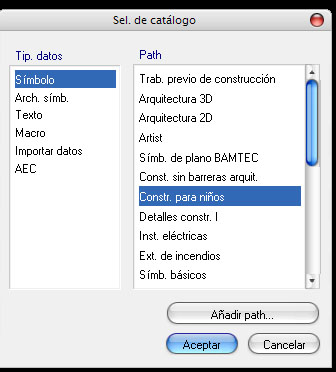

Como puedo crear una nueva carpeta o pacht personalizado, no se si tengo algo mal, porque no me aparece el pacht Studio, que deberia de aparecer:
Respondido : 28/02/2008 12:53 am
Ya lo he solucionado!!!!! era una tonteria....
Respondido : 28/02/2008 1:12 am
Si comentas cual era la tonteria, pues queda el post de lujo, je je
Respondido : 28/02/2008 10:20 am
La TONTERIA "en mayusculas" era que como lo desistale de un ordenata y lo instale en otro, para que pararezca por pimera vez esa carpeta tienes que crear una macero y ¡guardar!, en cuantos guardas el primer simbolo o macro te da la opcion de Estudio, que ceporrin que soy!!!!!!!!!!!!!!!!!!!!
