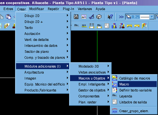

Mira te adjunto una imagen en donde te aparece la ruta para crear el macro.
Crear/ Módulos adicionales/ Macros u Objetos/ Macro
Y a partir de ahí seleccionas los elementos (el mueble en cuestión) y defines si tiene deformación ( que para un mueble no es necesario), los macrofolios y si tiene reconocimiento de linea de arquitectura.
Y también ahí decides donde guardarlo. Te aconsejo que lo crees en estudio cuando sea algo para compartirlo entre todos los usuarios del estudio ( si hay varios usuarios). Para eso no me acuerdo si era necesario ser administrador, que creo que si. Los demás que no sean Administradores, o macros que no sean de tipo estudio, pues los pones como macros en privados. Los que cada uno tenga en privado no son utilizables por los demás usuarios, y eso si es importante, para que lo tengas ordenado.
