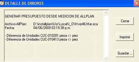

Hola,
estoy utilizando opus , para generar un presupuesto, al momento de asignar el concepto aun objeto en allplan y hacer la exportaciones de mediciones, todo va bien, incluso me genera lo que quiero todo bien. el problema es cuando hago el enlace allplan-opus me manda un mensaje de "Detalle de errores" en el cual me marca una diferencia de unidades pieza<>piez, ya estuve probando con otras unidades m,m2 y todo sale bien, no marca nada, llegué a la conclusión de que el atributo "unidad" en allplan solo acepta o reconoce 4 caracteres, e s por eso la diferencia, ahora pregunto puedo cambiar el rango ??? para que me acepte mas caracteres? he intentado pero no veo como, incluso generé otro atributo como unidad le pongo un rango de 20, pero no me toma en cuenta este, sino el otro atributo este se encuentra en DIN276-estimacion de costes.
espero puedan ayudarme a modificar esto, si es que se puede, graciasssssssss
buen dia 🙂
les adjunto la ventana de error que manda.
