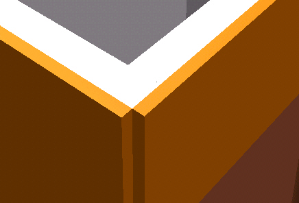

Yo tengo otro problema con los espesores de acabados en superficies laterales de locales. En esquinas interiores (hacia el interior del local), cuando aplicas un espesor para simular, por ejemplo, acabados de revestimientos, deja la esquina sin acabar. Así:
Lo blanco es un tabique de 9 cm. y lo naranja un acabado de 3 cm.
¿Esto se puede solucionar?

También lo sufro, no pensé que a nadie le pasara. El consuelo es que los revestimientos interiores no suelen tener tal espesor... Si vas a espesores muy gordos, considera considerarlo (valga la reflunflancia) como una hoja de muro...

Si, he exagerado el espesor para que se viera mejor, pero de todas formas se aprecia también con espesores, por ejemplo, de1,5 cm para enfoscados...
Y lo de considerarlo como una hoja de muro... si ya tienes muros exteriores de tres hojas, con el remate de las ventanas acabado con la hoja exterior "con vuelta", añadirle una hoja más impide esa solución, que a mí particularmente me gusta mucho. Me parece que voy a tener que "mentir" en el espesor del revestimiento, para que no se aprecie el error en las esquinas.
Este error deberían corregirlo, ¿no?

Pues, si.
Y siento decirlo. En la 2003 no está arreglado.

El problema reside en otro sitio.
La cuestión es que los locales al principio servía únicamente para los listados, avanzando, avanzando hemos llegado hasta lo que tenemos hoy pero sigue siendo una superficie definida por las caras del muro a la que se le aplica un espesor dependiendo del parámetro (espesor) que se le dé. En este caso Nemetschek no ha conseguido "engañar" al programa para que visualmente corrigiese este fallo gráfico.

Vale.
Por lo que veo, no se puede considerar un error, así que no parece probable que lo corrijan...Habra que apañarselas.
