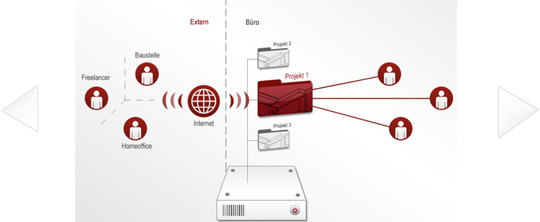

Para lograr esto debe existir o debe configurarse en la oficina un servidor FTP. (no me pregunten de esto, no tengo ni idea) Y desde el Allmenu acceder a la opción "Workgroupmanager" no recuerdo si en la versión en español tiene el mismo nombre, pero es la cuarta opción de izquierda a derecha. Alli configurar o direccionar el servidor y ya hecho esto pegar el proyecto allí. Para que funcione correctamente el proyecto en cuestión debe tener todas sus configuraciones de ruta no en "Estudio" sino en "Proyecto" Esto debido a que este esquema maneja cada proyecto como ente único, que no puede estar enlazado a otras rutas. (Para los Asistentes, Atributos, Layers, etc).
Lo otro que se comentó al respecto es que el usuario que trabaja desde su casa lo que hace es trasladar la licencia de su oficina a su casa, siendo la limitante que ambas máquinas no pueden funcionar a la vez, debido a que se tiene sólo una licencia. Para finalizar nos han comentado que este esquema colaborativo será el punto fuerte de la versión de Allplan 2017. Así que a esperar a ver que tal, por los momentos en la oficina donde trabajo ya empezaron a configurar el entorno y en una semana o dos haremos las primeras pruebas 😀
Algo más de info en este enlace:
https://www.allplan.com/fileadmin/user_upload/_corp/Home/Software_Produkte/Weitere_Produkte/Workgroup_Manager/Allplan_Option_Workgroup_EN.pdf
