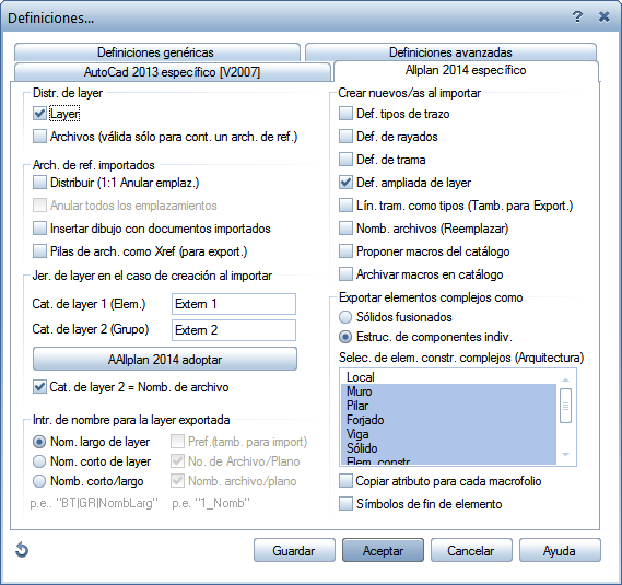

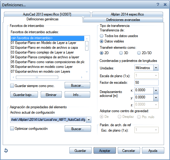

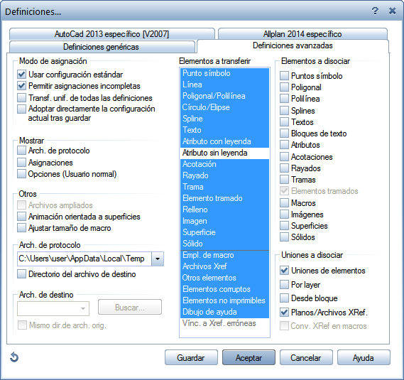

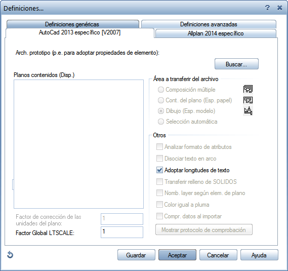

Para llegar a casi eso utilizo la configuración que te adjunto en las capturas de pantalla. Para que se disocien las vistas asociativas hay que marcar, en "Uniones a disociar", la primera opción: "uniones de elementos" (pestaña "Definiciones avanzadas"). Eso es clave para que el resto más o menos funcione.
De esa forma lo consigo todo, salvo las cotas, que no se exportan como cotas sino como texto y líneas. Pero el texto se exporta perfecto.
Así consigo planos como los que te comentaba que hacen otras ingenierías. Sólo que sin cotas como tales sino como texto y líneas. Se puede considerar un mal menor, pero sigo teniendo la consulta planteada en el servicio técnico de Allplan, hace ya casi un mes, a ver si me lo saben arreglar.
