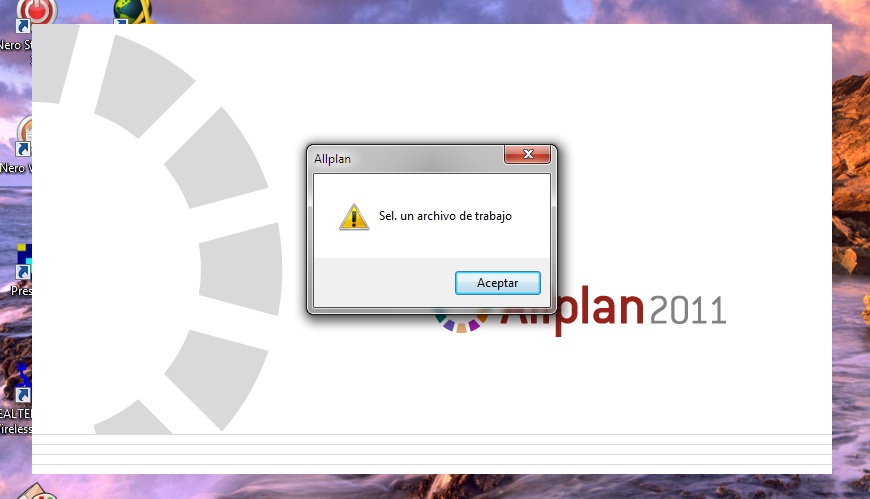

Desde hace algo más de una semana, cuando intento iniciarlo me pide que seleccione un archivo de trabajo, acepto, y el programa se queda con la primera imagen de Allplan en pantalla y no obtengo más respuesta por mucho que espere.
He intentado iniciar haciendo doble clic directamente en algún archivo que tengo guardado, pero me ocurre lo mismo. También he probado a actualizar la instalación, y tengo el mismo resultado.
No sé si alguien ha tenido los mismos problemas que yo, por lo que he visto en el foro supongo que no, pero no me explico el por qué del error.
Adjunto imágenes para una mejor comprensión.

Este problema me suena. Probablemente se solucione con la secuencia típica en Allmenú.
Vas a allmenú, escoges herramientas de soporte técnico y haces, por este orden estas ordenes
Savestd: Salva tus valores de usuario
Cleanstd: Recuperación de parámetros del programa
Clenaup: Inicialización de valores del programa
Reststd: Cargar valores de usuario
Cruza los dedos de las manos y los pies, y probablemente arranque el Allplan con el proyecto vacío por defecto...
