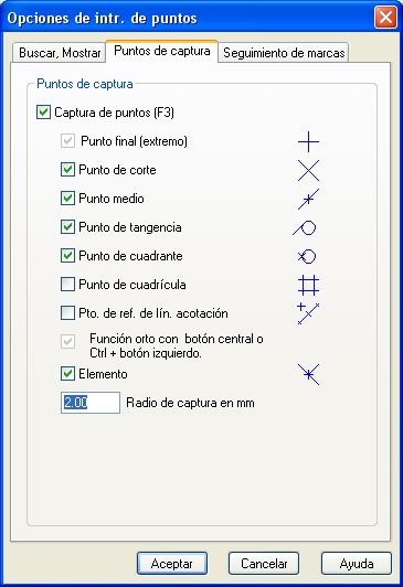

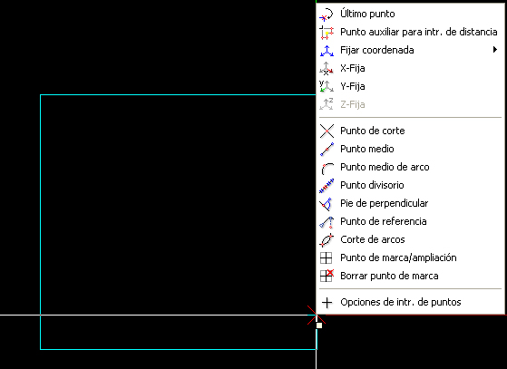

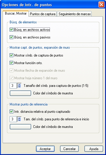

cuando selecciones la orden linea para marcar el punto donde quieres dibujar en el cuadrado pulsa boton derecho del raton y entra en el menu de opcion de introduccion de puntos y mira si tienes la misma configuracion que en las fotos yo cuando instalo a otros pc el allplan me da algun que otro problemas en pinzamientos pero si le pongo esta configuracion me va bien aunque yo tengo desactivado lo del F11.
si no es eso puede que sea lo que dice pperezu algo del win que te putea.
a ver si te sirve de algo si no pues ahi queda eso cara de queso.

Mi problema del cursor ha quedado resuelto.
La solución consistia en desactivar la opción de salto de ángulo y el seguimiento de marcas asi me deja picar donde yo quiero (para recortar una trama me era labor de chinos), etc.....
