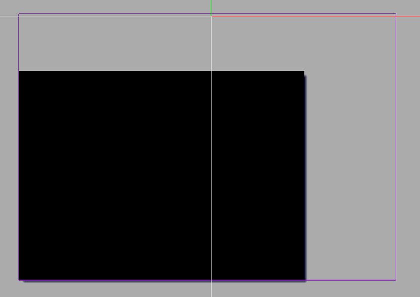

El allplan se desinfla como un globo. Estoy trabajando y cada vez va mas lento, a final a cada click de ratón, se regenera la pantalla iconos incluidos. A los 10' va leeennnnttttttttttttoooooooooo ,cerrar PC i vuelta a empezar con el ciclo. Paso el cleanstd y va como una seda hasta que se va desinflando. Hemos llamado al servicio técnico y no entienden muy bien lo que pasa.

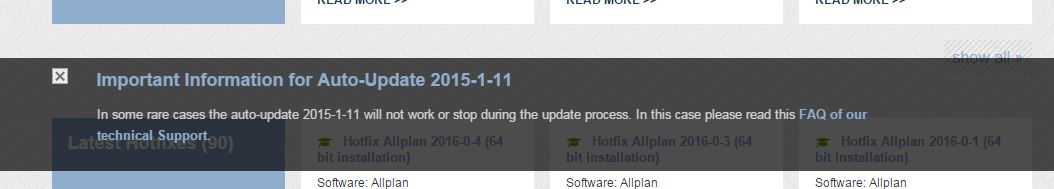

En Allplan Connect hablan del problema y viene una nota técnica para solucionar el problema.. Viene un archivo PDF y un ZIP con un archivo, que parece que habrá que sustituir para corregir el problema
Aquí os dejo el enlace:
https://connect.allplan.com/es/soporte/soluciones.html?tx_nemsolution_pi1%5BdokID%5D=20151104115225&tx_nemsolution_pi1%5Baction%5D=index&tx_nemsolution_pi1%5Bcontroller%5D=Solution
Comentad si se os soluciona.
