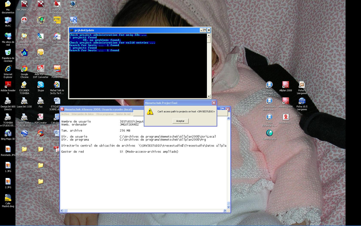

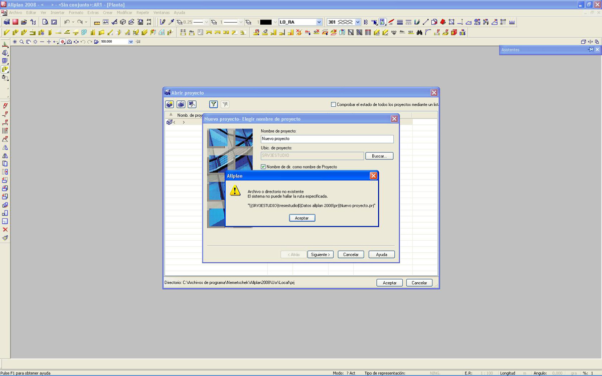

Tenemos 4 licencias allplan 2008 en red. El servidor a dicho basta y hemos tenido que poner uno nuevo. Y ahora no hay manera de poner a funcionar el allplan. Llamé al servicio técnico y como ya no tenemos servicio de mantenimiento pues nada solo me mandan las instrucciones y que me las arregle como pueda, un poco fuerte, ya que me imagino que les interese que sigamos utilizándolo. Justo cuando andábamos pensando en actualizarlos. He desinstalado y vuelto a instalar el allplan y se me abre correctamente pero no me reconoce los proyectos y no me deja crear proyectos nuevos. Al hacer la reorganización de la administración de los proyectos me sale "Can't access path to projects on host <SRV3ESTUDIO>" (foto3) , y al crear un proyecto nuevo me dice "Archivo o directorio no existente El sistema no puede hallar la ruta especificada" (foto 4). Me da la sensación que no me reconoce el servidor y no tengo ni idea de por qué.

Es que yo veo las dos imágenes enviadas y en la primera intenta crear un proyecto en
nombredelserver/tresestudio$/datos allplan no se que
Y sin embargo, en allmenu muestra claramente que la ruta de dirección de proyectos es otra
nombredelserver/tresestudio$/tresestudio/dastos allplan no se que
O sea, que veo algo raro ahí sin duda.
