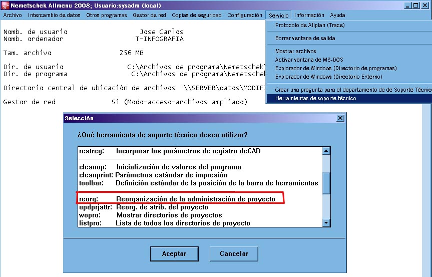

No te acepta las PRJ?? Has probado ha hacer un reorg en Allmenu??

No se lo que es esto de reorg, es como un reorganizar?

Si, es para cuando metes proyectos nuevos en la carpeta PRJ o cuando haces algunos cambios.
En la IMAGEN te lo indico.
Esta en la barra de herramientas de Allmenu => Servicios/Herramientas de soporte Tecnico/ y en la nueva ventana, bajas la barra y lo encuentras.
