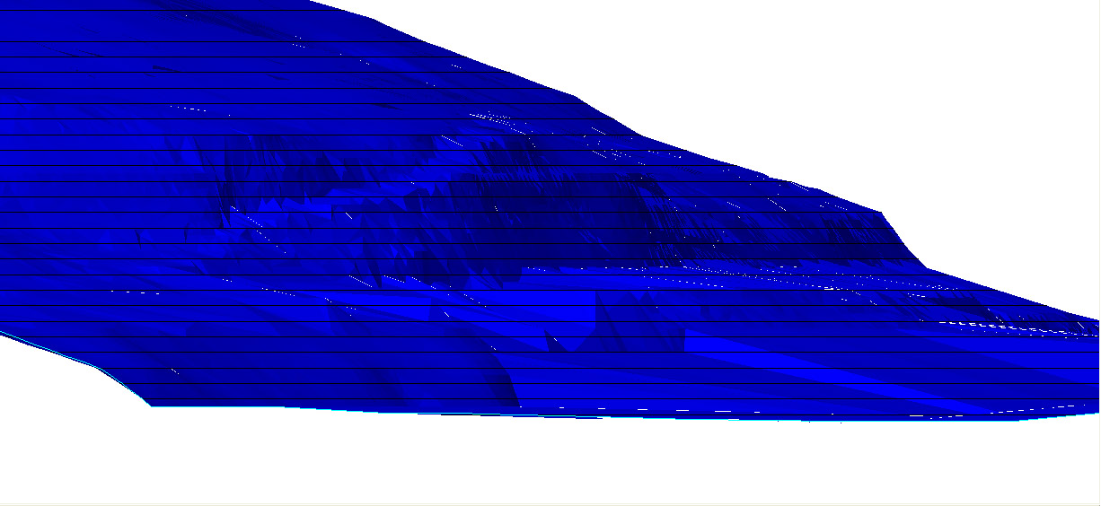

¡Hola! No sé si el tema ha salido con anterioridad, pero he buscado respuestas a mi duda en el foro y no he encontrado, al menos, una aplicación a mi problema en concreto. En mi caso particular he transformado una superficie 3D más o menos compleja en un dibujo 2D mediante la herramienta de ocultación de líneas y la opción "sólo relleno de colores", de tal manera que la superficie ha resultado sombreada con una gama de azules (la verdad es que el número de azules que aparecen no los he calculado, pero son bastantes, como se puede apreciar en la imagen). Sin embargo, querría imprimir (o representar) este relleno en escala de grises, pero no adivino cómo puedo hacerlo. ¿Alguien sabe la solución?

En Asociación pluma y color para el ploter tienes una opción para imprimir en gama de grises. No te funciona por ahi??

-Imprime en escala de grises.
-Imprime un PDF a color, te lo llevas a photoshop y la conviertes a escala de grises

Antes de irte a otro programa puedes probar de cambiar el color del sòlido 3d antes de hacer la ocultació de lineas y si escojes un tono gris ya tendrás la escala de grises.
A ver si te sirve. 😛
